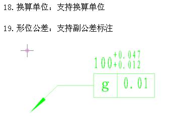

再次感谢,问题已解决。不过,在“帮助”里的《电子图板2009更新说明》里,有这样一段文字:" b7 H: c4 i" H. t
形位公差
形位公差
其中举例,我看也是用“g ”来指代圆柱度的,不知为什么。

发表于 2010-1-13 19:39:41 | 显示全部楼层 来自: 中国安徽淮南
本帖最后由 cloudpeng 于 2010-1-14 18:38 编辑 . m' l2 p: W6 r5 u
- q0 U# J. x. f, O  o2 Y2 y这个问题是字体的编码造成的。3 V5 g: u- @% P, `- Z
十多年前,使用CADR14时,就发现过了。因为被这个问题困扰了很久,后来总算找到了解决的办法,所以记忆深刻。
! x) d+ U4 i* y- x你只要在文字的选项中,把西文字体设为“国标.shx”就可以了。
