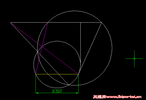

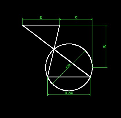

题目文字描述:在已知圆上作平行圆外定线段的弦,使得弦和线段端点的交叉连线的交点位于该圆上。
0 `% h# l) [7 R1 E" F试用几何画法作出下图:5 r+ l6 G! r* q: E

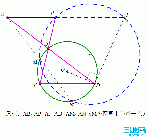

本题应当不难,就是圆幂定理的运用:
3 z* Y  P) d, ]8 C6 Z# o! C2 @/ `: M" Y9 X3 b- A$ S: j/ H
解答演示:" a& O8 G0 A% |) i5 j. A
, J3 x' t( i0 z3 E' y
5 u$ ^* K& L1 t9 E/ \( o* _9 n, z/ |3 v; [
原理:' D# O  S" x; h5 @' i
) f# U6 s2 y0 h0 c' f: u

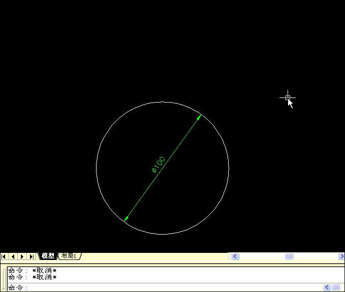

发表于 2010-1-22 15:32:34 | 显示全部楼层 来自: 中国湖北孝感
139.jpg 7 m: Y7 p8 |: [( G# E( Z! s
4 a! z9 {7 Z1 I
学习了,跟着练习一下

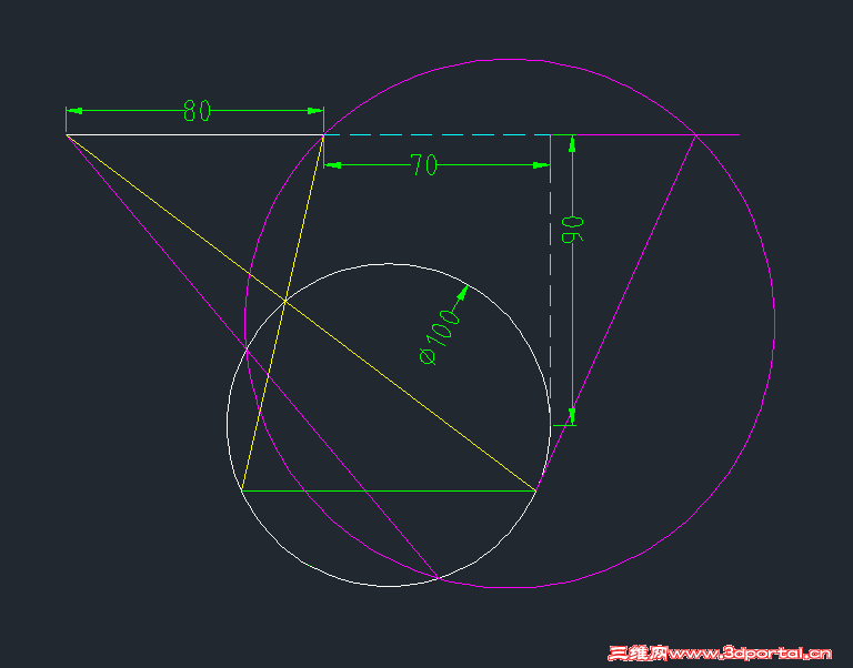

发表于 2014-5-11 11:48:44 | 显示全部楼层 来自: 中国陕西西安
捕获-20140511-4.PNG & v" `# ]- M. Y7 s. w/ h4 \
2005llnn + 5 技术讨论

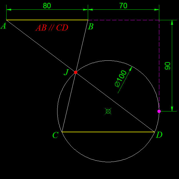

发表于 2015-4-20 19:04:55 | 显示全部楼层 来自: 中国安徽合肥
