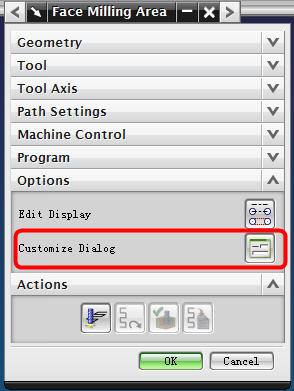

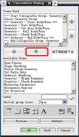

你的真正意思 是想在6.0里面 用上4.0里面的操作界面吗?
发表于 2010-1-19 23:09:08 | 显示全部楼层 来自: 中国云南昆明
直接看图吧
