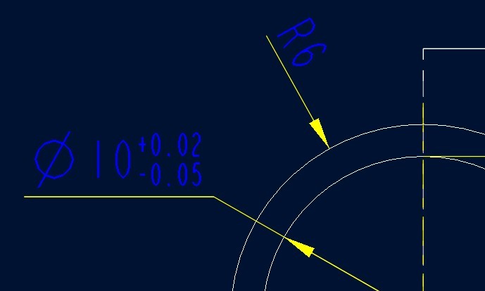

帮我看看怎么把尺寸改哦绿色   先谢了
 楼主| 发表于 2010-1-12 20:12:13 | 显示全部楼层 来自: 中国广东广州
还有这个φ这么大怎么改  等着大家

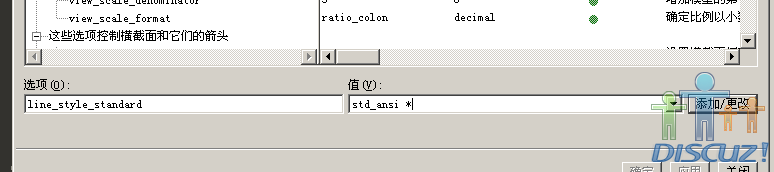

发表于 2010-1-13 09:08:53 | 显示全部楼层 来自: 加拿大
把工程图配置选项:line_style_standard 改一下,具体哪个忘记了,试试吧!

发表于 2010-1-13 12:25:02 | 显示全部楼层 来自: 加拿大
楼上的既然忘记了还强调了3遍?真是佩服。

这个配置文件里有好几个选项,我怎么都记得那个是什么颜色!. j$ o3 g8 M" N- r
发3遍是因为点了发帖之后电脑没反应,以为没有发,所以又点了几遍!

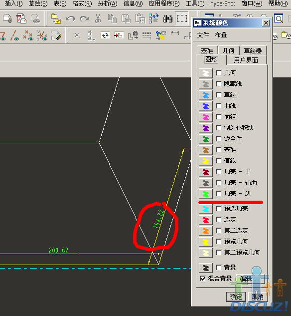

发表于 2010-1-13 12:50:53 | 显示全部楼层 来自: 中国江苏苏州
工程图配置文件line_style_standard和系统颜色改成如下图所示即可
