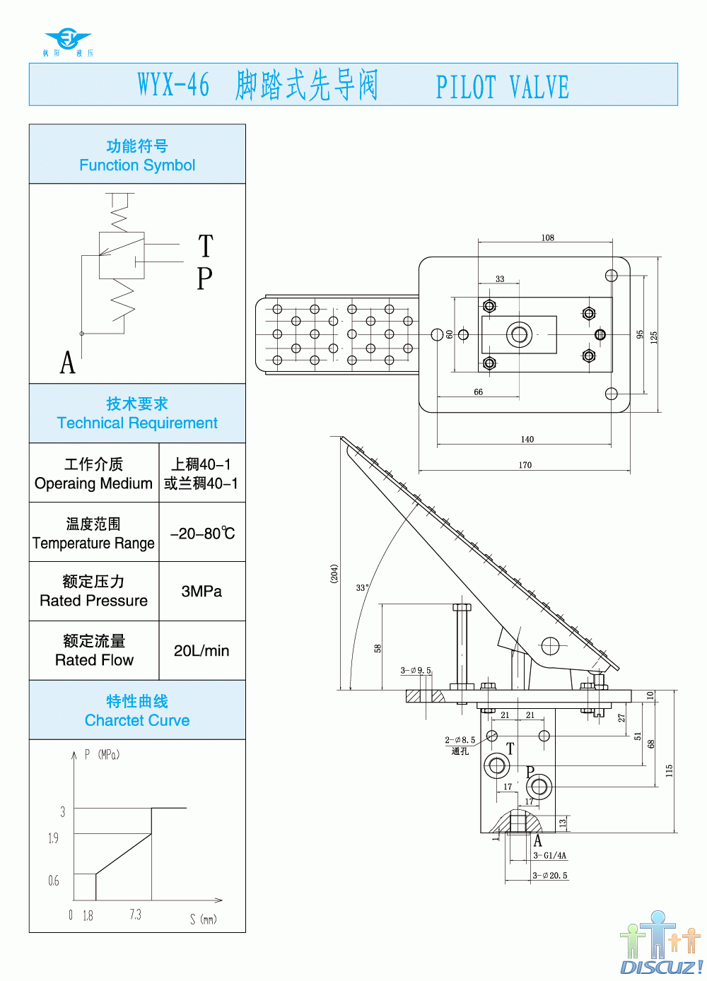

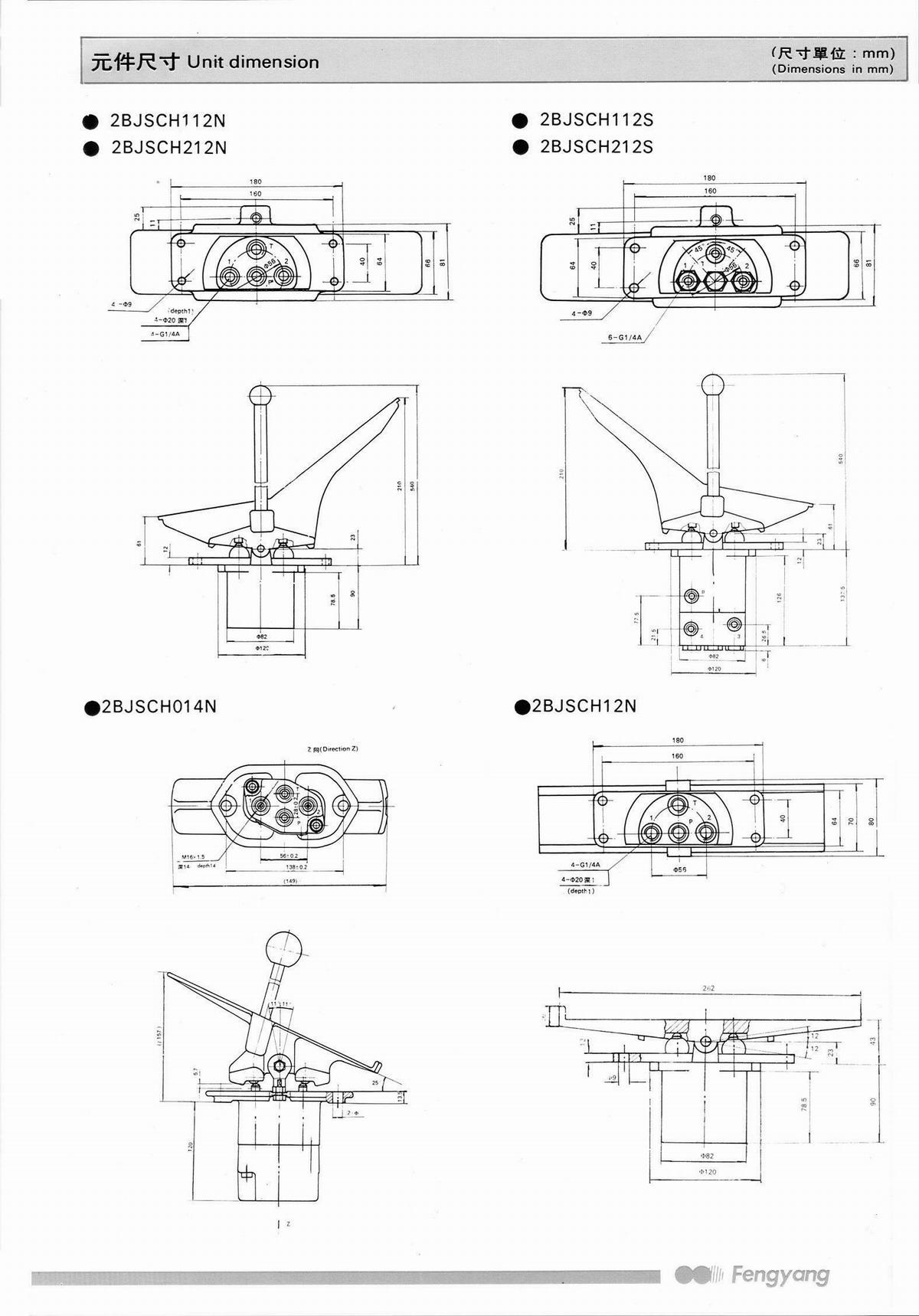

发表于 2010-1-13 12:24:43 | 显示全部楼层 来自: 中国四川成都
贵阳枫阳液压有脚踏阀
/ z& g, \" Z2 Y2 v* ?9 E" {. H
发表于 2010-1-13 12:47:38 | 显示全部楼层 来自: 中国浙江宁波
国内贵州枫阳液压有这种阀:http://www.gzfyyy.cn/product.asp?bid=20
