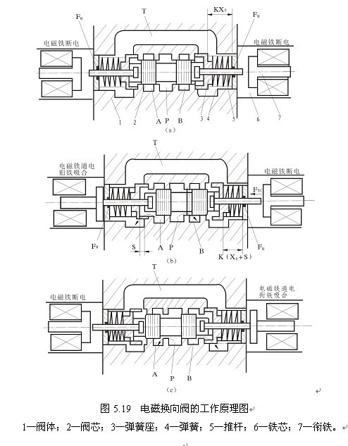

为什么电磁换向阀的磁力是推力?

由其内部的结构所决定的

老兄你理解错误,并不存在推力与拉力的区别,其实都是吸,只是铁芯在不同的位置,表现为不同的运动方向罢了。

线圈通电后产生磁力,吸引活塞。断电后磁力消失,由弹簧产生推力,推开活塞。
