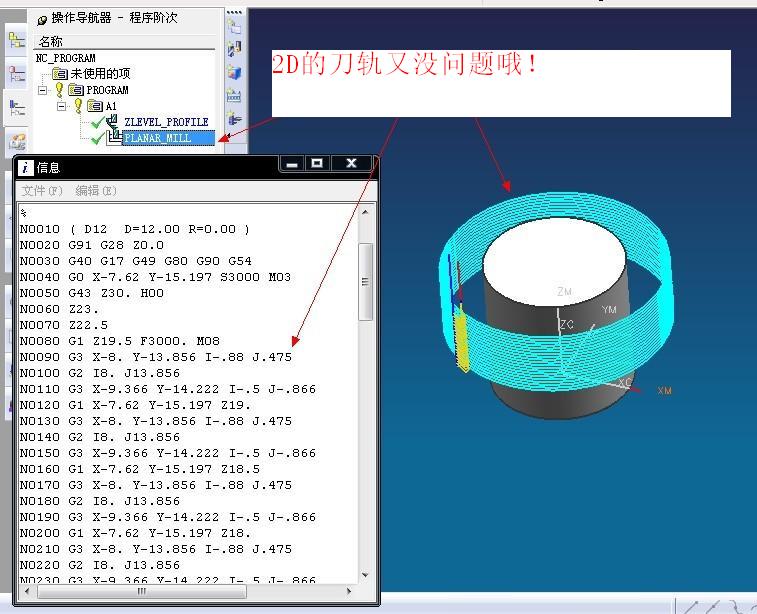

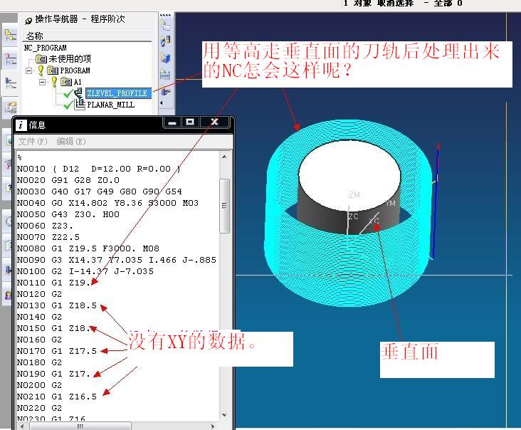

学着自己做了一个三菱后的处理,出了个怪事,不知大家有没遇到过。如下图。
5 v6 E; \" `1 W- l9 `  T! q      PS: 如果看不清楚,点一下图片就可以放大了。

附上后处理,高手帮帮忙嘛。

 楼主| 发表于 2010-1-15 00:57:51 | 显示全部楼层 来自: 中国广东东莞
求人不如求已,自己搞定了!
发表于 2010-1-21 00:17:27 | 显示全部楼层 来自: 中国广东广州
呵呵,LZ,I,J参数是模态的指令,当然是可以省略了
发表于 2010-1-21 00:19:37 | 显示全部楼层 来自: 中国广东广州
处理出来的程序是没问题的
