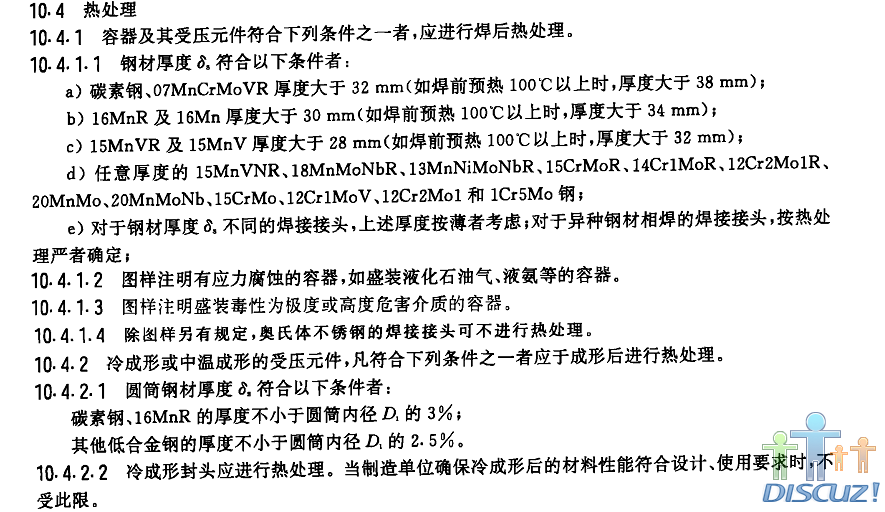

请教各位专家:有一座60米高的塔,直径为3400mm,壁厚为22mm,要在塔下部10米处开一个直径为1300mm的管孔,并有补强圈,补强圈外径为2000mm,焊后需进行热处理,热处理直径约3000mm,请专家们帮我核一下,在热处理时,此处强度是否安全?

发表于 2010-1-13 13:17:16 | 显示全部楼层 来自: 中国北京
为什么要求热处理呢?- D1 j$ N4 H* b8 _0 R/ X
按照GB150要求,考虑材料和厚度等因素不需要热处理。

 楼主| 发表于 2010-1-13 13:42:38 | 显示全部楼层 来自: 中国江苏南京
接管壁厚为30mm,补强圈厚也是30mm,是在旧设备上开孔焊接,设计要求进行热处理,。。。。。

 楼主| 发表于 2010-1-19 07:44:03 | 显示全部楼层 来自: 中国江苏南京
不能热处理的依据是。。。。请帮找出理论依据
