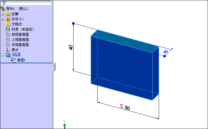

我用方程式控制了零件的尺寸,就不能使用配置,请高手明示,我的是08版本,如能做个例子更好,谢谢。

是啊,你难道没有看出来,默认配置和A配置尺寸是不同的。默认时高为40,方程设置长度=高+10,当A配置时高度变为60,长度自动同时变为70。

我发的是gif格式文件,有三幅图片组成的动画,怎可能看不到?就是如图的尺寸,一个拉伸,还要发什么源文件?

我说的意思不是你说的那样子,例如只有一个尺寸L=50,L=100这两个配置,我现在设置变量a=50,然后让L=a,可是这样所有的配置都变成了50也就是说L=100这个配置无效了。

8 t$ P  k! y; o" d5 o1 ^5 U# f% d很少有人像你这样用,既然令L=a,一般认为所有配置的L都由变量a控制,如果a不变当然L也不变,所以通常情况下,要a在变化,才能有L的变化。% ^) @$ _6 |1 j! U
幸好SW为你提供了一个工具,可以满足你的这种非常特殊的需要。SW的方程式是可以按不同配置选取压缩还是解除压缩。

$ \4 U) A+ z$ R) C* o& g7 g7 l" U事实并非如此,比如我做了一个齿轮的模型,就需要用齿数作为变量来控制模型,但在不同配置下就没办法实现了
