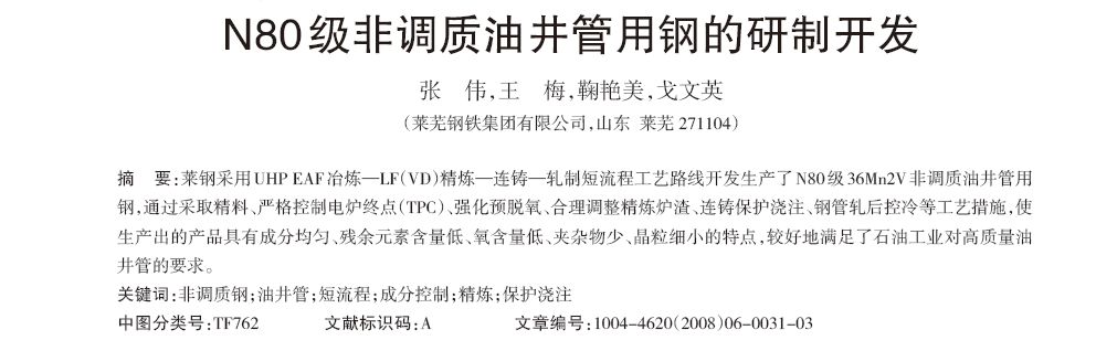

给你一篇参考资料,里面成分、性能都有。! K$ q$ C/ R: W; C1 R( a9 [/ Q
N80级非调质油井管用钢的研制开发.pdf

谢谢!关于N80级非调质油井管用钢,相关资料有多家的文献,如版主提供的莱钢、还有攀钢及恒钢等,基本指标相同,但都不属于各自的企标,仅是论文。36Mn2V(或33Mn2V)的定义是否应有相关标准,还是随便给取的名字?
% h9 j4 H# O5 u: c2 {
: u/ J. P' e1 j( ?- U2 {4 a我不要求N80钢级,我仅需36Mn2V钢材标准,以制定钢材验收标准。
