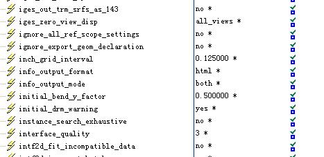

见鬼了。$ f/ _- h. U. }/ l% ~3 c) f
有一种可能,就是在零件图里已经把这个隐藏了,但是工程图里没有隐藏,所以看到了。+ X& H: q9 _, A; C" b
你把工程图配置选项里的ignore_model_layer_status设置为No,让功臣图里的图层状态与零件图保持一致。

http://www.3dportal.cn/discuz/border=0 3楼的你说的我怎么没有找到
发表于 2010-1-13 15:37:44 | 显示全部楼层 来自: 中国山东青岛
3楼说的是工程图配置选项里的ignore_model_layer_status设置为No
- w5 i& H5 F+ i3 c* _% v1 u进入工程图后,点右键,属性,绘图选项里设置

是不是在做ID 的时候用到的外部参考文件,3D在层里面隐藏了,但在2d的层没有隐藏?

最大可能是零件图隐藏了工程图里没隐藏好
