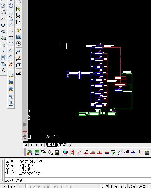

$ h- G3 V6 p. F' scad选住图形后点CTL+C 没有蓝色夹点,是怎么回事? 搞不明白了 希望高手给与解答!8 q7 }# G4 c( r1 V+ g7 ^* i
非常感谢
% @$ \" [. M9 g4 I. E
% {7 W+ s8 K" y6 r  w7 o我把附图发来 - K" f3 c  j) W) z( o( R
我操作之后 命令行提示 选择对象 可是还是没有蓝色的夹点

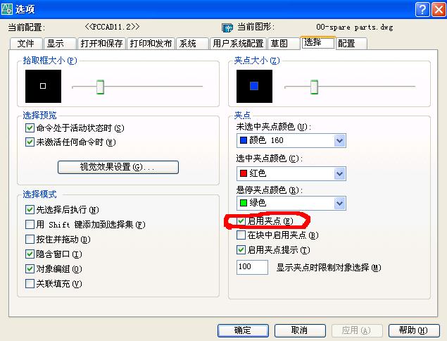

发表于 2010-1-13 11:36:58 | 显示全部楼层 来自: 中国黑龙江哈尔滨
在工具-选项-选择里有使用夹点的选项

% d0 }! L4 Z8 g* q9 z- m- N问题在这,把系统变量GRIPOBJLIMIT的值改大大。
. z2 B! w8 x  T, n) O; p) K9 n4 E' ]
这个系统变量的意思是:当初始选择集包括的对象多于指定数目时,禁止显示夹点。
2005llnn + 5 应助,另一个问题还没有解决

/ S3 W! b- e1 V! n; ~1 e谢谢你!唐昕晨  现在解决了没有蓝色夹点的问题了 我把那个数值改为了1000.3 j: }, p8 A, }2 s' l' Z& E

+ X! E" G5 w* X1 p3 s* k就是我先选住这个图形 有蓝色的夹点了 : N" T" b9 l2 e( Q8 X: x+ L
可是一点ctr+c  命令行就出现选择对象 需要再继续选一次
$ ~1 v: n4 e9 a; z8 q0 ~. }这是什么原因呢 ?
7 B( u. R  o! P  r! I
+ M  D4 |; Q% V# H正常应该是按完ctr+c 后 命令行提示选了多少个对象
6 ?; t0 E& h$ ~! h这个问题也很棘手啊8 U4 ~' _8 L5 c8 j1 v( x0 l- X
我也是第一次遇到7 s1 t- ?9 E- {/ R+ R
