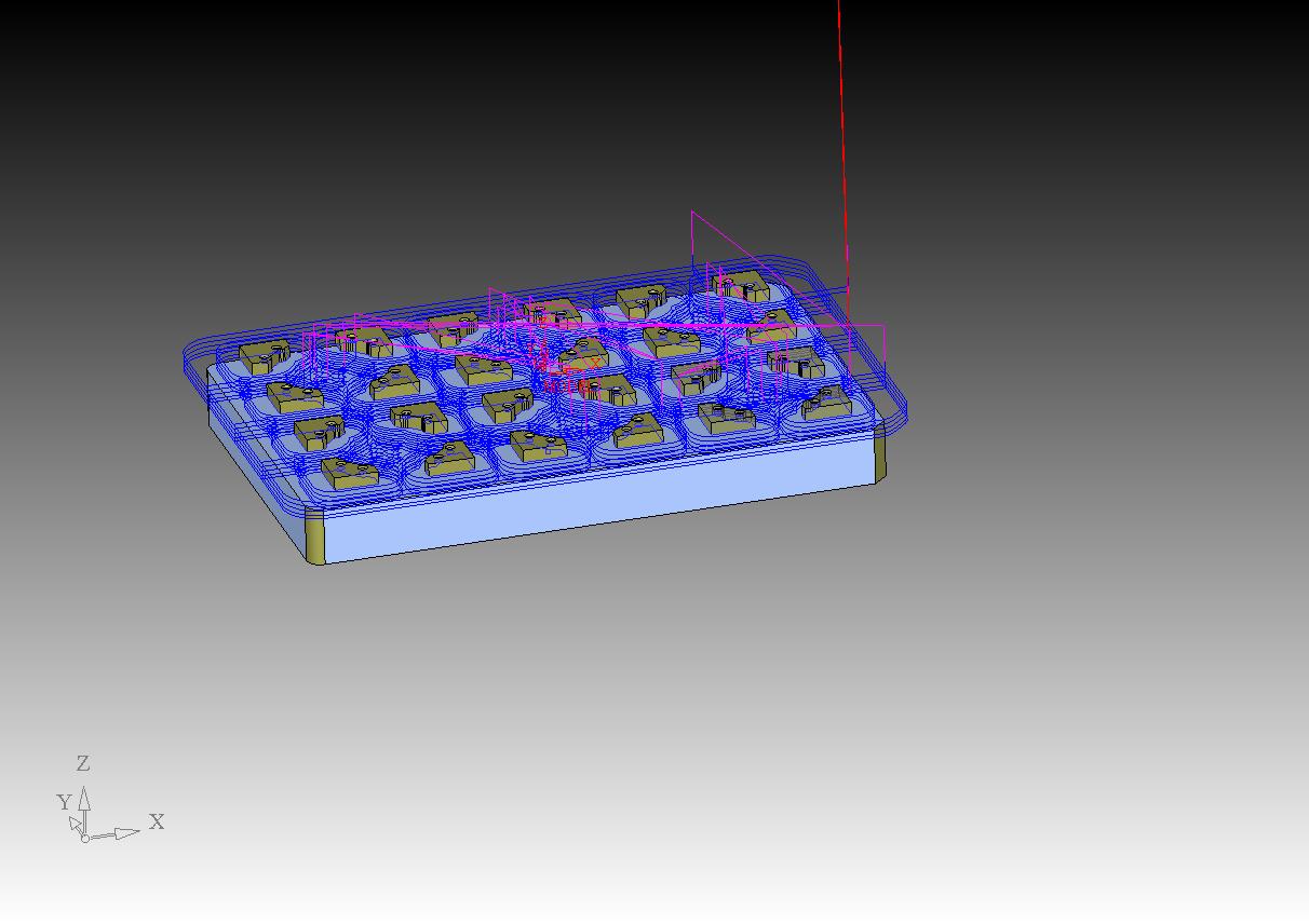

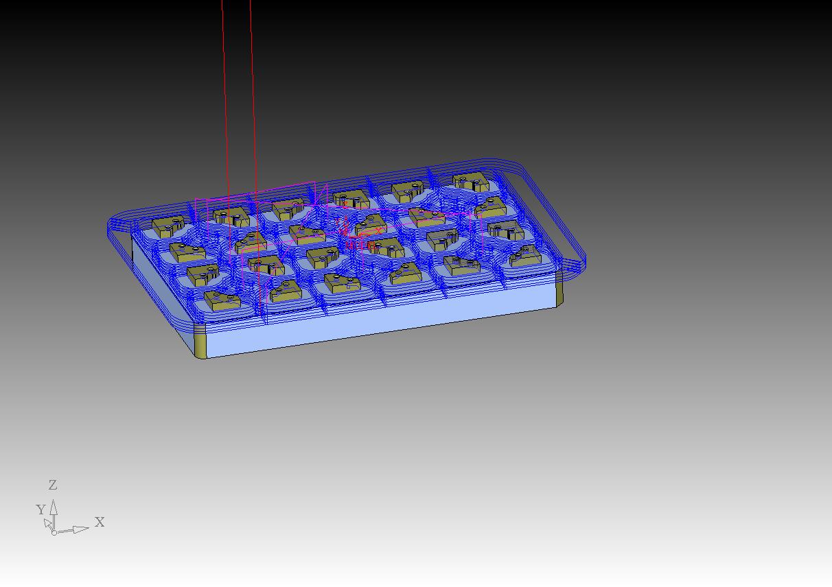

0 x' T3 d1 p' i加工的时候插刀怎么办,见图,用型腔和环切粗加工都是,除了换刀子没有其他的解决方法么,改侧向步长都没用,定义下刀点也没用?????高手教下

设置盲区就行了

设置最大或最小切屑宽度

5# 274161950yang   \. T% ~1 Y. l2 p8 |* n
能否给点图片或者参数,不知道最大最小在那呢,谢谢了
发表于 2010-1-21 16:32:55 | 显示全部楼层 来自: 中国江苏南京
我看会不会是设置边界的问题啊,
