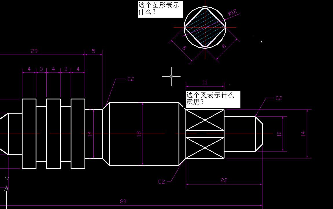

[已解决] 求助autocad中“叉”表示什么
发表于 2010-1-13 15:21:34 | 显示全部楼层 |阅读模式 来自: 中国上海
[localimg=543,293]2[/localimg]
* C( c7 K: W1 M! s& d7 u如附件所示的图形,我的问题在图上表示出来了,想请教各位一下

应该是参照的图形,但却找不到文件,所以显示为叉

圆柱体零件上平面的表示方法
2005llnn + 3 应助
发表于 2010-1-14 16:36:16 | 显示全部楼层 来自: 中国江西九江
X表示是平面的。
 楼主| 发表于 2010-1-14 16:54:40 | 显示全部楼层 来自: 中国上海

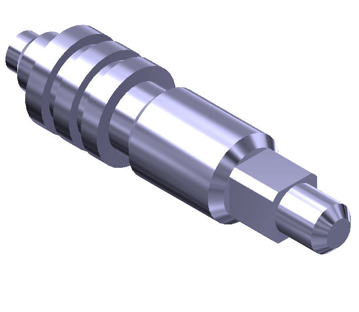

继续请教:
. b. |' a3 P" p: s& y9 B# L5 I在画成立体图的过程当中,两个X所代表的平面,应该怎么画?

/ L$ k. a# k6 l3 Y尺寸不全大概应当是这个样子的吧:2 ?2 n! X( J) k3 p2 m# L# x2 a
7 H) I9 t* f" G1 z) R% W" C
发表于 2010-1-14 20:10:23 | 显示全部楼层 来自: 中国江苏苏州
LS回答的基本到位了,,# F3 J/ n" A' ~) j& F
& ~' `' I. @2 o$ c/ D& {+ m  r我再来说两句吧。带X的部位,一般是用来夹持的,或者用来传动的。

这是小平面的表示方法
