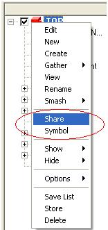

请教ME10里share和symbol的用法。哪位知道的,能否解释一下?谢谢!

share:点命令后点块就可以了,赋予块共享属性。将有共享属性的块复制,修改其中一个块中的线条等,另一个块会做同样的修改。/ O7 M7 @0 j. y7 Y1 A2 j. a4 u
Symbol:点命令后点块即可。指定的块将不能再改变比例大小。

谢谢指教。
