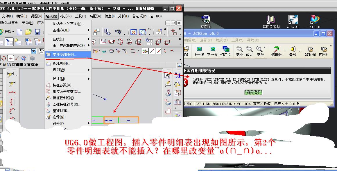

[已解决] UG工程图插入零件明细表要求修改变量~不懂啊~呵呵
发表于 2010-1-13 15:41:51 | 显示全部楼层 |阅读模式 来自: 中国广东佛山
~出问题地方如图所示!呵呵~麻烦知道的指点下~
发表于 2010-1-13 16:03:17 | 显示全部楼层 来自: 中国江苏苏州
用笔记本打开\UGII\ugii_env.dat
- B! G6 U3 K5 C0 v% J找UGII_UPDATE_ALL_ID_SYMBOLS_WITH_PLIST4 `2 U9 ^  O' t1 d6 Z; N( G
将后面的变量改成01 A( C( B' q( g
试一下看看!!!
beyond2009 + 2 应助
发表于 2010-1-13 17:17:24 | 显示全部楼层 来自: 中国广东汕头
本帖最后由 哥哥很善良 于 2010-1-13 17:21 编辑   B1 G6 q5 B' C' [' B* u  k
* `! f+ d* ^, m, O6 K$ q: n! b( ?: Y
7 Q- k3 t; Z% \6 L; O! t- d0 v/ h- v9 d
步骤:9 }1 F  D0 d8 S. |/ f& _+ v. f
# c' t' S$ ]- U& U7 r4 ^( z/ z% u* g: ?1.选中实体,点击右键,选择属性,点击特征属性,在标题和值中输入你所要的东西,如标题:名称,值:木板.点应用,最后点确定.0 i3 G0 V8 c) o- Y( `
7 Z  O: h2 v4 W! r2 Y4 Z2.在制图模式下, 点击"零件明细表",选择明细表中的一列,点击右键选择"样式"再点击"列",在"列类型"中选择"一般"在"属性名"点击"浏览"的标签,在"属性名"列表中任意选择你所需要的列,点"确定"应用.依照步骤制作成自己的图纸明细表模板后,选择明细表点右键"另存为模板".5 N- O. Z1 X' t
, _, K4 \% y$ }5 `5 V3 ]5 ?+ C3."我的电脑"右键,选择属性,选择"高级",选择"环境变量",在系统变量中找到"UGII_DEFAULT...."然后选择编辑,在"变量值"中输入你另存的"零件明细表"的路径,如:E:\UG4.0\moban\Untitled_metric.prt 点击"确定"重启UG.在制图模式下点击零件明细表图标,以后每次导入的明细表都是你原先存的那个模板.
要修改一下  ugii_env.dat  中的值 UGII_UPDATE_ALL_ID_SYMBOLS_WITH_PLIST=0
$ L( K( q; o) N* S( d7 y% O' }" u3 c  F$ i; T$ Q/ S) K原来是=1,改为如上=0
beyond2009 + 2 应助
发表于 2010-1-13 21:05:52 | 显示全部楼层 来自: 中国北京
本帖最后由 xfj000339 于 2010-1-14 08:37 编辑 & s" X. y/ K. Y; j: t; T- i
& C) ^( E7 Q1 c/ x用的是7.0的话,是这个文件ugii_env_ug.dat
beyond2009 + 2 应助

发表于 2010-1-15 10:02:02 | 显示全部楼层 来自: 中国江苏苏州
; G' p) V1 q; O9 G& u- p& v$ ^找UGII_UPDATE_ALL_ID_SYMBOLS_WITH_PLIST: @; A( a. x+ @9 b6 @6 r- W
将后面的变量改成0( d/ V/ D4 c/ S" j  x5 G
& m* X# v/ a: K9 \/ ]+ W7 }9 u
这个好用!
