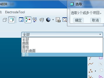

为什么零件的颜色要一个一个面的去选择,难道不能象4.0那样直接给整个零件赋以一种颜色(或外观)吗??

可以看图片!

右键点选择实体曲面就可以了.

我是设置好一个键,点那颜色后按下那键,就选择整体了,然后中键!!
