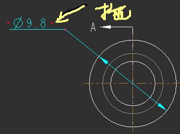

[求助] 如下图这一段长度由那个项控制啊?
发表于 2010-1-13 16:36:08 | 显示全部楼层 |阅读模式 来自: 中国浙江宁波
如下图这一段长度由那个项控制啊?
- ?2 |) B/ Q, Q
6 Y) N: }: T: q: \2 i 1.jpg
发表于 2010-1-13 16:56:35 | 显示全部楼层 来自: 加拿大
这个是用鼠标拖的!
kevin_pcac + 3 应助
发表于 2010-1-13 17:07:25 | 显示全部楼层 来自: 中国广东汕头
楼主你用鼠标就可以移动,楼主这个你不知道吗?

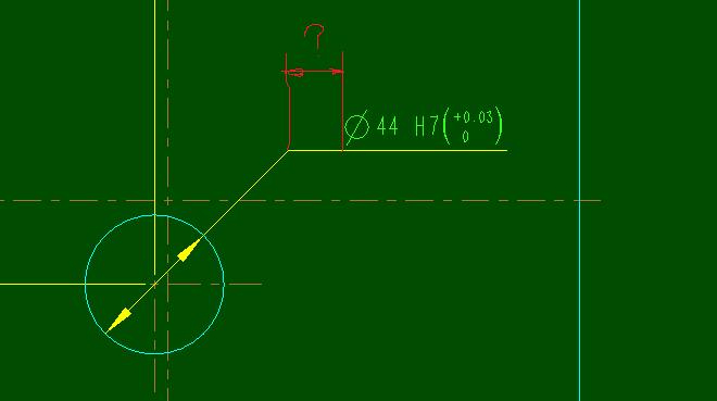

 楼主| 发表于 2010-1-13 17:22:53 | 显示全部楼层 来自: 中国浙江宁波
我知道这个可以托移,要是有很多这个尺寸,每个托移就有点麻烦,看有没有设置可以一劳永逸的,
! ]/ @0 ^" P7 ~' `. b" D2 ^尺寸后面的那段长度就可一由选项里的“dim_text_gap”控制,就是不知道数字前面这一段用什么选项控制!
发表于 2010-1-14 11:10:10 | 显示全部楼层 来自: 中国江苏南京
这个是由leader_eblow_length  控制的
kevin_pcac + 3 应助
 楼主| 发表于 2010-1-14 11:54:13 | 显示全部楼层 来自: 中国浙江宁波
是吗?那我回去试试,谢谢楼上的!
