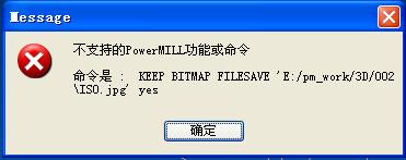

 楼主| 发表于 2010-1-15 00:05:00 | 显示全部楼层 来自: 中国广东深圳
我现在编的代码,请问错误码的地方应该怎么改?谢谢!!9 W' R" K8 N5 C  K3 j' X
Private Sub Form_Activate()" L! ?1 s, D( H1 n( ^* e! e
dcam_window_ontop hwnd$ X- ~- P" ~9 h3 k) O: w
Me.Hide5 {' t: v) b, `  r, P) G
Dim output As String
4 q. U9 w' L, W8 I& FPowerMILL31.Connect psStartPowerMILL! N+ O, e$ F6 @+ Y
Dim PATH As String
. P* S" O$ ^- U0 V8 W9 M7 wPATH = PowerMILL31.ExecuteEx("PRINT VALUE PROJECTPATH")% F3 n8 e7 r4 D
PowerMILL31.Execute ("KEEP BITMAP FILESAVE " & PATH & "\iso.JPG" & " yes")
9 ?" h, t* D3 V* y4 ~Unload Me
; [7 g) v6 Y1 r) bEnd Sub
 楼主| 发表于 2010-1-15 00:06:51 | 显示全部楼层 来自: 中国广东深圳
目录应该是E:\pm_work\3D\001\ 才是正确的!但我不知道怎么做成那样子!

发表于 2010-1-15 13:01:01 | 显示全部楼层 来自: 中国广东深圳
你的Path字符串中有回车符吧! String.Trim()将其删除.
' q2 O/ w- e, L: u8 _; K( V, w2 s你要详细检查。

发表于 2010-1-20 11:31:21 | 显示全部楼层 来自: 中国广东广州
( y+ l! j. h+ V9 e
0 f0 \" t  S4 u2 S+ N+ A0 n" ]插入红色部分即可
% D$ p, L& a4 O+ @  pPrivate Sub Form_Activate()
, d2 _0 ?. ?0 I0 Kdcam_window_ontop hwnd% [: Z, G7 v9 }% m) e5 X. ]- E
Me.Hide
; c- f$ N6 _0 Y6 n" h$ aDim output As String
" }' ]' j0 O/ U3 w9 Z5 c1 MPowerMILL31.Connect psStartPowerMILL
" B& ~# L3 D0 o5 S5 s' j6 T9 ~Dim PATH As String+ ]+ A9 }1 ?( G5 Y
PATH = PowerMILL31.ExecuteEx("PRINT VALUE PROJECTPATH")$ |0 R: E4 P% v1 x% k' u
PATH = pm.ExecuteEx("print value projectpath")& I: \3 K4 m' v& m3 b2 q& p; Y
PATH = Replace(PATH, "/", "\"). j) G0 U5 I! @, y
PATH = Mid(PATH, 1, Len(PATH) - 2)
8 G3 q- ~+ H, W7 o2 CPowerMILL31.Execute ("KEEP BITMAP FILESAVE " & PATH & "\iso.JPG" & " yes")
% O" _6 Z) q0 C- {( k# YUnload Me
( _/ c3 k$ E, w/ d0 l1 G6 z9 Z7 KEnd Sub

 楼主| 发表于 2010-1-20 19:07:16 | 显示全部楼层 来自: 中国广东深圳
插入红色部分即可9 T/ S* Z9 K% p  [, Y, ^2 y' n
Private Sub Form_Activate()& J- d( r3 ^  g, U6 w$ Q; ?7 V
8 i9 j2 h# g& r. oMe.Hide
" I- o# E) ~/ P/ x! f2 h* J" ?Dim output As String
! Y! m5 I7 O- h9 A1 SPowerMILL31.Connect psStartPowerMILL
" T- I0 K4 Q( \- L/ R' RDim PATH As String6 R3 l% x6 f6 J* G) G* A4 n% m
PATH = PowerMILL31.ExecuteEx("PRINT VALU ...
* U- n* J2 U/ ?jackywang08 发表于 2010-1-20 11:31 http://www.3dportal.cn/discuz/images/common/back.gif
8 B) X- @) T$ R8 }+ G( Y  k7 @- q2 Z  o3 Q
5 V$ B. x& H2 S3 [( T- |* ]4 {- i
这次可以了,超级感谢!!!
