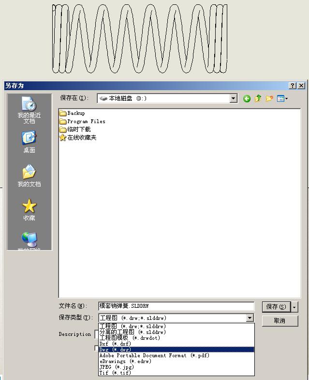

没玩过破衣(PROE)但是大部分三维软件的操作方法大部分相同。说明一下SW转CAD方法,将文件导入工程图,调整好视图后再另存为DWG格式,用CAD打开软件就可以了。

没玩过破衣(PROE)但是大部分三维软件的操作方法大部分相同。说明一下SW转CAD方法,将文件导入工程图,调整好视图后再另存为DWG格式,用CAD打开软件就可以了。( t* Q# T/ w  U2 o1 p! E
