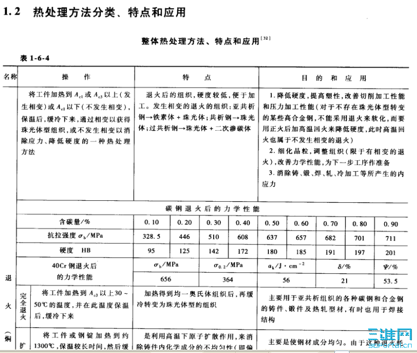

发表于 2010-2-1 22:03:17 | 显示全部楼层 来自: 中国江西九江
常见热处理和表面处理的方法、应用及代号
: T6 Z' [: B- j/ u, {
名词
代号
, _( s( w( j7 e3 F9 p1 P# F: b
9 w; g) T* c) f8 D
退火$ p) c# s1 T  y8 [9 x! |
5111
将钢件加热到临界温度以上(一般是710~715℃,个别合金钢800~900℃)30~50℃,保温一段时间,然后缓慢冷却(一般在炉中冷却)。
1 h8 o! @* w/ P7 I, p
用来消除铸、锻、焊零件的内力,降低硬度,便于切削加工,细化金属晶粒,改善组织,增加韧性。
. X9 v% @1 y. l9 Z
正火
5121
将钢件加热到临界温度以上,保温一段时间,然后在空气中冷却,冷却速度比退火速度快。
8 r! {; d1 I- @4 [' ?
用来处理低碳和中碳结构钢及渗碳零件,使其组织细化,增加强度与韧性,减少内应力,改善切削性能。' x. _, \6 c% p7 T2 C; p
淬火
5131
将钢件加热到临界温度以上,保温一段时间,然后在水、盐水或油中(个别材料在空气中)急速冷却,使其得到高硬度。3 M7 z) M" I1 i8 u) v5 t
用来提高钢的硬度和强度极限。但淬火会引起内应力使钢变脆,所以淬火后必须回火。" u9 q0 Y/ p. Q0 Y0 B
回火
5141
回火是将淬火的钢件加热到临界点以下的温度,保温一段时间,然后在空气中或油中冷却下来。
: Y6 J5 ]5 ]3 @
用来消除淬火后的脆性和内应力,提高钢的塑性和冲韧性。1 Z* F) E, ^" y/ [% @) r
调质
5151
淬火后在450~650℃进行高温回火,称为调质。
. p% `3 Q) g% I: `8 x0 [
用来使钢获得高的韧性和足够的强度。重要的齿轮、轴及丝杆等零件是调质处理的。
  {/ D3 {- \" u
表面淬火
9 Z: \4 L3 u; A/ l. _' Z7 H
52 12
5213
用高频电流或火焰将零件表面迅速加热至临界温度以上,急速冷却。" S8 F, k8 z7 n% |) e" k( t
使零件表面获得高硬度,而心部保持一定的韧性,使零件既耐磨又能承受冲击。表面淬火常用来处理齿轮等。
4 z: @* _) y1 t: M0 f
渗碳淬火
5311
在渗碳剂中将钢件加热到900~950℃,停留一定时间,将碳渗入钢表面,深度约为0.5~2mm,再淬火后回火。( S5 Q# J5 i  r) \4 q
增加钢件的耐磨性能、表面强度、抗拉强度及疲劳极限。适用于低碳、中碳结构钢的中小型零件。$ z% y) W# \+ l
渗氮
5340
氮化是在500~600℃通入氨的炉子内加热,向钢的表面渗入氮原子的过程。氮化层为0.025~0.8mm,氮化时间需40~50h。
2 o5 l5 \3 d- x
增加钢件的耐磨性能、表面硬度、疲劳极限和抗蚀能力。适用于合金钢、碳钢、铸铁件,如机床主轴、丝杆以及在潮湿碱水和燃烧气体介质的环境中工作的零件。
2 K: [" b, A4 @7 H5 ?% P# A
碳氮共渗
5320
在820~860℃炉内通入碳和氮,保温1~2h,使钢件的表面同时渗 入碳、氮原子,可得到0.2~0.5mm的氰化层。8 |( K! @! ?) H7 M8 G9 p
增加表面硬度、疲劳强度、耐磨性和耐蚀性。用于要求硬度高、耐磨的中、小型及薄片零件和刀具等。
8 ^9 Q+ v7 n8 i' Y
固溶处理,时效
4 \2 f' x% l" R) z: r4 n
5181
低温回火后,精加工之前,加热到100~160℃,保持10~40h。对铸件也可用天然时效(放在露天中一年以上)。+ h$ @0 m* P" }9 W
使工件消除内应力和稳定形状,用于量具、精密丝杆、床身导轨、床身等。0 M5 [$ \1 n0 P3 ^! Q0 O
发黑
发黑
将金属零件放在很浓的碱和氧化剂溶液中加热火氧化,使金属表面形成一层氧化铁所组成的保护性薄膜。
2 x3 A" r# B9 s$ Z2 }
美观、防腐蚀。用于一般连接的标准件和其它电子类零件。
, t) n& n  C9 N; m  g. Q/ O) F
注:表面淬火分为高频淬火(代号为5212)和火焰淬火(代号为5213)。
