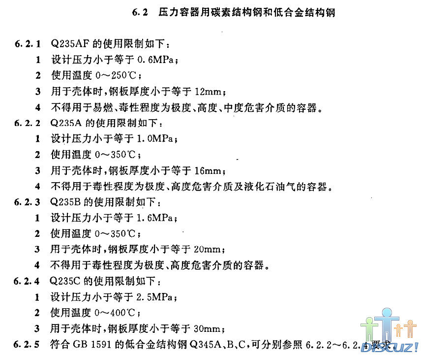

我单位为生产压力0.5Mpa以下容器的单位,现普遍用Q345材料制作容器,请问高手这种材料能用于制作吗?

发表于 2010-1-14 13:44:43 | 显示全部楼层 来自: 中国北京
9 ~3 v3 A* @1 z% R0 [3 d
8 _3 a" C6 N- M; E" h) l0 \$ H4 S/ R个人理解是最好不用,GB150中没有列出此材料,HG20581-1998中给出了一个要求和使用限制:+ }$ L; _! q, \: x2 o

发表于 2010-1-15 08:27:25 | 显示全部楼层 来自: 中国甘肃兰州
哈哈,Q345R就是我们原来常用的16MnR呀!现在GB713-2008《锅炉压力容器用钢板》已经取消了16MnR,用Q345R代替16MnR,以后的图纸中不应该再出现16MnR了。$ B; @- x: t3 c" t# Y8 D, S$ O
所以,制作压力容器当然可以用Q345R(注意不是Q345)。* _3 j8 u3 s! u3 t; s
& i; {# m4 K' ^$ |* I8 y/ WQ345是一种钢材的材质。它是低合金钢(C<0.2%),广泛应用于桥梁、车辆、船舶、建筑、压力容器等。Q代表的是这种材质的屈服,后面的345,就是指这种材质的屈服值,在345左右。并会随着材质的厚度的增加而使其屈服值减小。Q345A,Q345B,Q345C,Q345D,Q345E。这是等级的区分,所代表的,主要是冲击的温度有所不同!
' w: l3 n' D+ o& H  F4 ~  Q345A级,是不做冲击;Q345B级,是20度常温冲击;Q345C级,是0度冲击;Q345D级,是-20度冲击;Q345E级,是-40度冲击。在不同的冲击温度,冲击的数值也有所不同。
$ H6 a6 U2 I% N1 j5 J" f" f  在板材里,属低合金系列。在低合金的材质里,此种材质为最普通的。Q345过去的一种叫法为:16Mn。16MnR与16Mn化学成分和机械性能较接近。16MnR是容器用板,主要用于压力容器壳体。而16Mn可为板材、锻件、管、棒材、型钢,16Mn管、锻件可用于压力容器壳体,其它只能作为压力容器的构件。
lauhob + 3 应助

发表于 2010-1-23 10:43:05 | 显示全部楼层 来自: 中国山东潍坊
本帖最后由 ygs67 于 2010-1-23 10:44 编辑 $ @/ R9 u9 J3 l- m
/ Z. ?7 [# [( v2 a4 D4 D5 BQ345虽不是压力容器专用钢板,但是在目前新老容规过渡期间,还是完全可以用的(就像Q235-B一样)。到2010年11月底之后,就要看你采购的Q345的S、P含量是否超出新容规的要求,只要不超标,仍然可以用。
