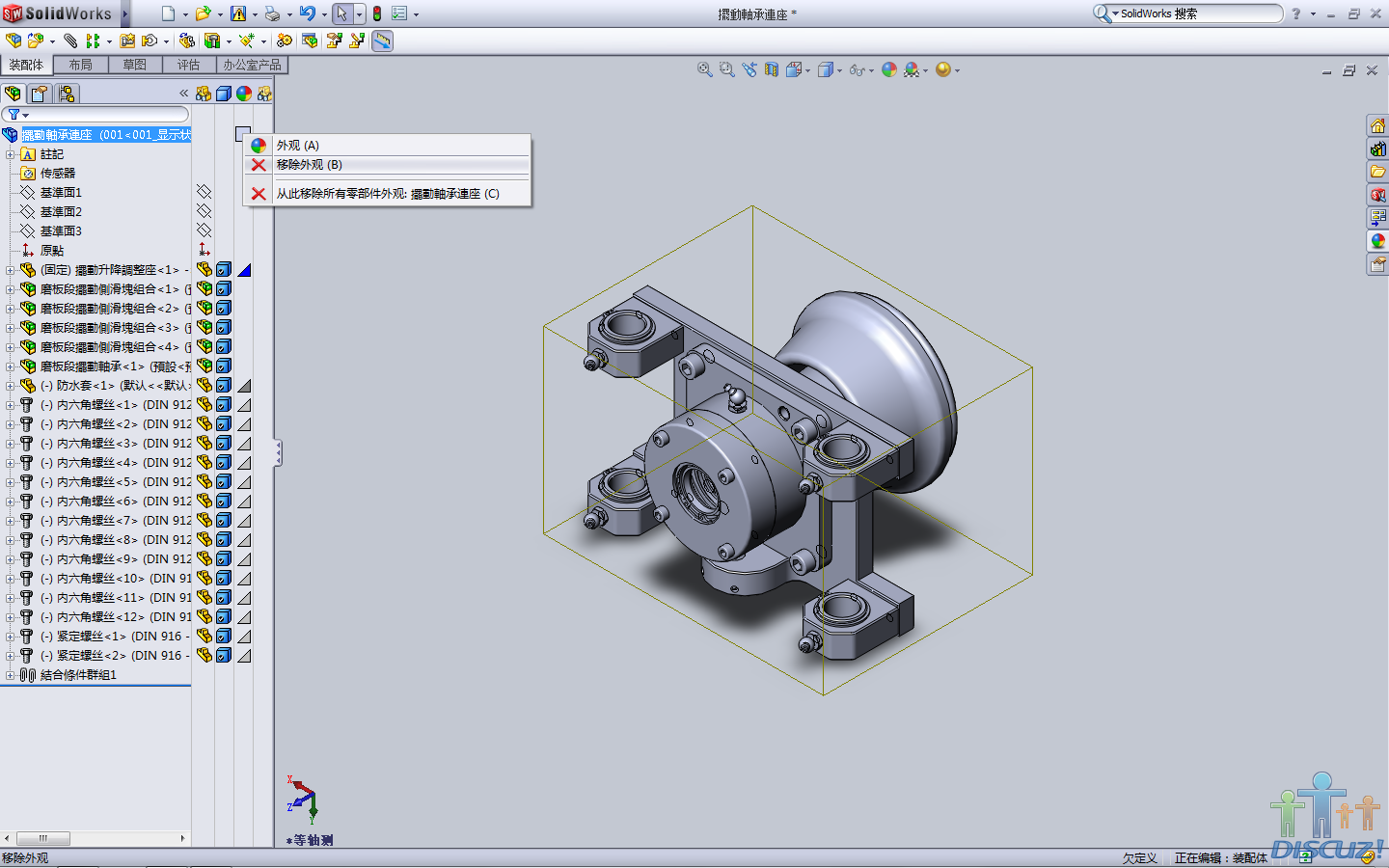

发表于 2010-1-14 18:45:30 | 显示全部楼层 来自: 中国广东汕头
1# 陈筱优 9 `. M1 r- B& p# A7 p7 ~& p
如图所示,点“移除外观”
 楼主| 发表于 2010-1-15 08:19:13 | 显示全部楼层 来自: 中国浙江温州
10# zaimingsun ! p4 [; r) [6 E$ P3 x5 O5 Z# }
: S' n$ q* C/ A9 E( x0 p7 X8 y9 Q& a
恢复了,谢谢谢谢谢谢谢谢谢谢谢谢谢谢谢谢谢谢谢谢谢谢谢谢谢谢谢谢谢谢谢谢谢谢谢谢谢谢谢谢谢谢谢谢谢谢谢谢谢谢谢谢谢谢谢谢谢谢谢谢谢谢谢谢谢谢谢谢谢谢谢谢谢谢谢谢谢谢谢谢谢谢谢谢谢谢谢谢谢谢谢谢谢谢谢谢谢谢谢谢谢谢谢谢谢谢谢谢谢谢谢谢谢谢谢谢谢谢谢谢谢谢谢谢谢谢谢谢谢谢谢谢谢谢谢谢谢谢谢谢谢谢谢谢谢谢谢谢谢谢谢谢谢谢谢谢谢谢谢谢谢谢谢谢谢谢谢谢谢谢谢谢谢谢谢谢谢谢谢谢谢谢谢谢谢谢谢谢谢谢谢谢谢谢谢谢谢谢谢谢谢谢谢谢谢谢谢谢谢谢谢谢谢谢谢谢谢谢谢谢谢谢谢谢谢谢谢谢谢谢谢谢谢谢谢谢谢谢谢谢谢谢谢谢谢谢谢谢谢谢谢谢谢谢谢谢谢谢谢谢谢谢谢谢谢谢谢谢谢谢谢谢谢谢谢谢谢谢谢谢谢谢谢谢谢谢谢谢谢谢谢谢谢谢谢谢谢谢谢谢谢谢谢谢谢谢谢谢谢谢谢谢谢谢谢谢谢谢谢谢谢谢谢谢谢谢谢谢谢谢谢谢谢谢谢谢谢谢谢谢谢谢谢谢谢谢谢谢谢谢谢谢谢谢谢谢谢谢谢谢谢谢谢谢谢谢谢谢谢谢谢谢谢谢谢谢谢谢谢谢谢谢谢谢谢谢谢谢谢谢谢谢谢谢谢谢谢谢谢谢谢谢谢谢谢谢谢谢谢谢谢谢谢谢谢谢谢谢谢谢谢谢谢谢谢谢谢谢谢谢谢谢谢谢谢谢谢谢谢谢谢谢谢谢谢谢谢谢谢谢谢谢谢谢谢谢谢谢谢谢谢谢谢谢谢谢谢谢谢谢谢谢谢谢谢谢谢谢谢谢谢谢谢谢谢谢谢谢谢谢谢谢谢谢谢谢~~~~~~~

 楼主| 发表于 2010-1-15 11:23:56 | 显示全部楼层 来自: 中国浙江温州
12# xftqb
0 r4 u0 F& s4 n" c. X, s+ w
* i' Z* ]( a7 |" ^# U) d* e# u# ?: H: N! J1 |
先选中树的第一行(即装配体),右键,点击颜色,会有删除!!!

 楼主| 发表于 2010-1-15 12:56:35 | 显示全部楼层 来自: 中国浙江温州
14# 123512736
! H5 i5 |* k) s7 ?. Q4 m" K! e6 K2 k! V
" M- h% K/ }8 P9 O
我不知道怎么上传图片,
  G7 |" T) B. L0 v你只管选中设计树第一行,,然后右键,(不要点右边的展开项的颜色),直接选择右键下拉框.....就可以删除了: o2 t7 C9 E# J, v
你再试试~~~~~~
发表于 2010-4-2 11:21:38 | 显示全部楼层 来自: 中国广东深圳
10#是非常正确的
发表于 2010-4-2 11:25:46 | 显示全部楼层 来自: 中国广东深圳
或者选择全部的配件后选择编辑外观,然后选择移除外观
