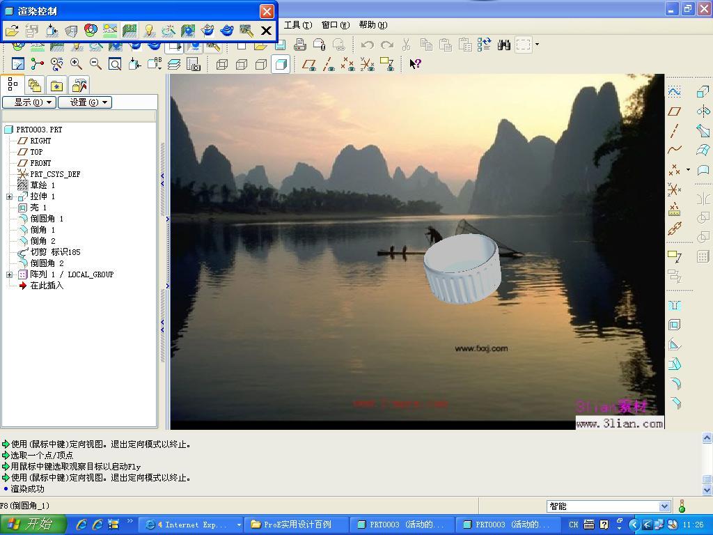

[已解决] 求高手:此图怎样将背景与实体一起渲染!!!
发表于 2010-1-14 11:28:52 | 显示全部楼层 |阅读模式 来自: 中国山东潍坊
如题4 H: Y5 h$ f: J
未命名.JPG 007.prt.rar (925.95 KB, 下载次数: 6)

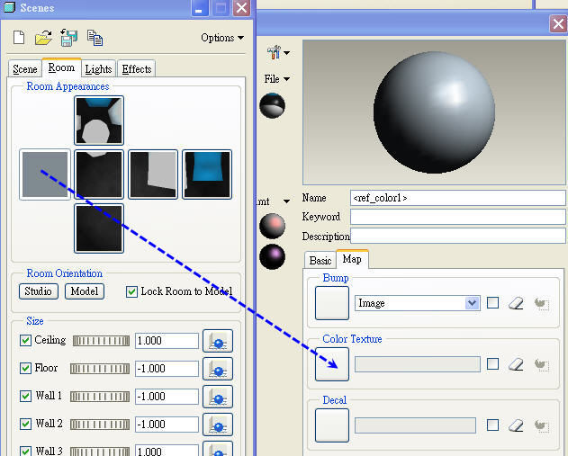

把图片贴到房间的墙壁.

2# ganyiwei ) K: p1 t8 s7 K% x3 ?' A: F
能说的具体点吗?不会设置!
 楼主| 发表于 2010-1-14 15:38:48 | 显示全部楼层 来自: 中国山东潍坊
我用的PROE4.0,高手请教啊!
发表于 2010-1-14 17:37:26 | 显示全部楼层 来自: LAN
给加到墙壁的材质球加上图片纹理.

 楼主| 发表于 2010-1-16 07:41:47 | 显示全部楼层 来自: 中国山东潍坊
就是将背景背景一起渲染,现在问题解决了!将此背景图片作为纹理就行
