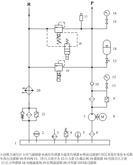

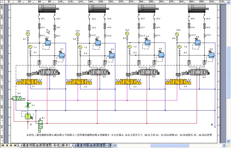

图1为油源原理图,图2为伺服回路图,欲设计4个通道的液压伺服加载系统,每个通道最大承载50T,供油压力最大为28MPa,油缸为200/120-300,该系统用于工件或产品的静力加载,比方说拉压弯扭等试验!
3 X" L# `" g" j0 v2 x% Y3 V- u# o* Z) `* m
现在我想将伺服阀与油缸中间的其他阀类都省略掉,不知是否可行,也就是直接将图1出口连接伺服阀,然后伺服阀通过软管连接伺服缸,希望大家提一些建议或意见!

就实现4通道液压伺服加载系统,各位认为原理图应该是什么样的,伺服阀和油缸直接连接是一种方式;另一种方式再伺服阀和油港间加液控单向阀。各位能否分析其原因和利弊,谢谢,着急

你这个图实在看不清楚,不过一般为提高系统动态特性,伺服阀均装在液压缸上;常规液压换向阀是为了加载前后的快退或快进,液压锁不可省。

6 _6 U) f/ t8 l0 a7 e7 A+ o7 ?您说的是液压锁换是液控单向阀啊?为什么不能省?
