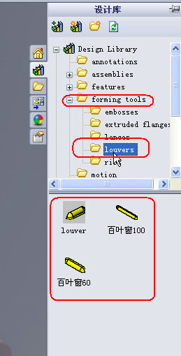

我自己做个成形模具,在零件中托拉到想要开百叶窗的地方,可为什么显示是否要建立一个派生零件?谁能帮帮我啊!!谢谢

3 m  R$ @3 N  v+ v. x  l* g! q请将成型工具放入“成型工具文件夹”如图2 c: ^8 j3 m8 v" \$ ~
屏幕.jpg : x* Z! S% O# R4 g4 C

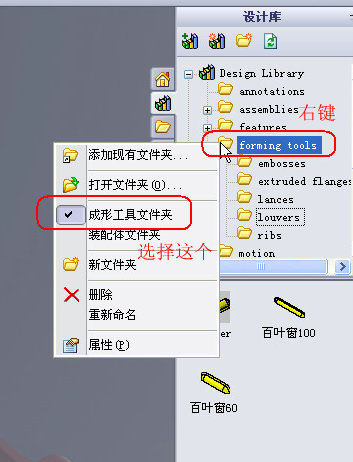

如果还没有定义“成型工具文件夹”,请按图操作
