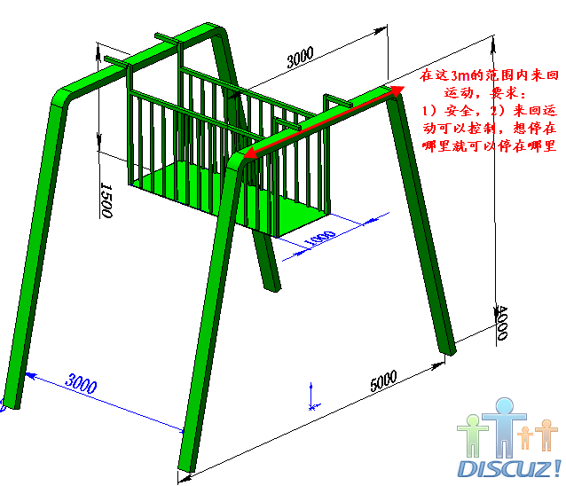

本帖最后由 zhoushan403 于 2010-1-14 16:16 编辑 6 b" Z) ?7 d- {9 x" G: v0 s" O
+ N* J6 E* i& i& i1 ]7 E/ T/ n2 G
现有一架子,尺寸如图,在其上安装一个移动平台(就是架子中间的东西),% f$ }7 E3 m7 v& f% Y( N
要求平台移动平稳可控,因为到时平台上是有人的情况下要求移动。现在方案已经初步有一个,/ p9 N! N! _) e" n( [
但是我认为不够理想(考虑采用齿轮齿条机构,电机牵引,实现来回运动,架子上安装齿条)
! M$ o) s+ g3 L8 j# _' `; _, {不知道网友有何好的办法?
$ S  {! J/ G0 U  L& J1 d. r3 g" Q希望得到讨论
( Q, `% E& H- [* ?. ?注:此图只是示意图,平台二侧的围栏门没表示出来,人上平台是通过梯子,架子的横梁的宽度可以适当加宽,在其下侧也可以加一横梁。

建议参考行车的行走原理,支撑梁上架轻轨,用带刹车的减速机驱动同一轴上的两个车轮就可以(只有3米的跨距,没必要分开驱动)。

( N/ G. U( j  ^5 e3 O6 ?: S  w这也是一种方法,就是由于平台比较低,安装电机安装位置不好选择,: o2 l% P1 z+ X- g" T# o8 M
因为如果直接安装在旁边是不是有危险性。

不知楼主图示中的移动平台最大承载负荷为多数?为什么围栏与两侧支撑不同轴?
, r. L8 Q# o3 \如果,不是特别大的话,驱动电机和减速机也不会太大,安装位置就不是什么难题。* ]7 R4 W6 z) d
如果,围栏与两侧支撑同轴高度上有限制的话,为保证移动同步,在两侧各布置一个小一点的驱动装置,带动滚轮即可。若只用一个驱动装置,则需加同步联接为宜。不用再加什么齿轮和齿条,费用也不高。: }* S9 L' @0 D* r
但是,要注意,在3米横梁两侧一定都要加死挡,以防“下炕”。

. @1 m# N# z/ h, h4 N0 H: `1)承载:主要是设备自重及加上2个人的人的重量;
) P0 C$ i  S$ O; S2 n2)由于结构原因围栏没有和支撑同轴;
( A1 C2 v+ ^9 F& Z5 o( [& L有个问题:
# Q4 L6 U. r) @7 H, i9 c- w如果采用一个驱动源,您所说的需要采用同步联接为宜,能具体叙述一下吗?* M6 {! N2 A% \! v+ [2 f+ x
