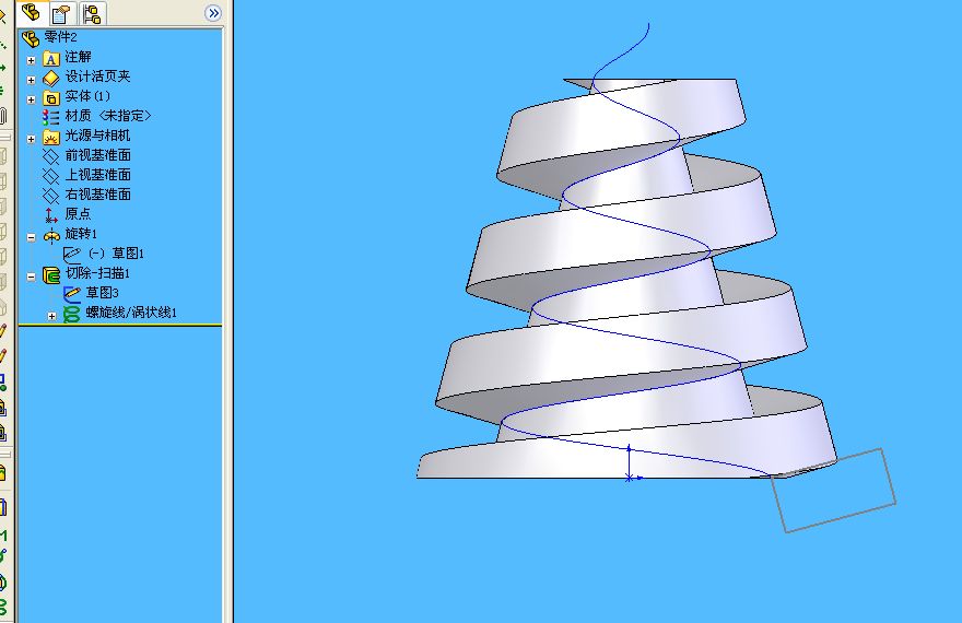

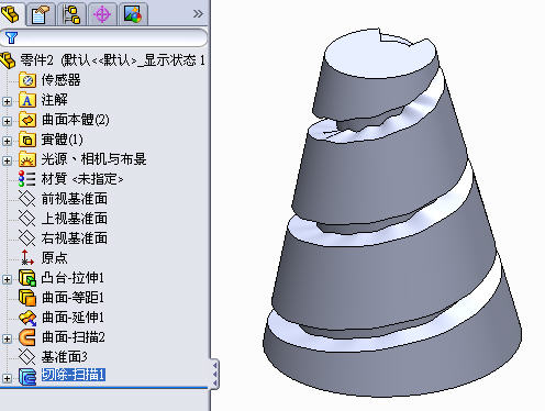

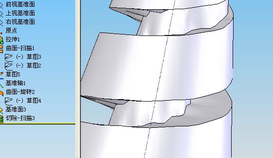

如图扫描切除后怎么起波浪啊,请大虾指教。

我想应该跟模型及扫描草图有关,可以把模型换成圆柱体试一下,看是不是会出现一样的效果 这个情况还真没遇见过,明天上班我去帮你试试看

/ P: c# B( @. g选择“最小扭转”
发表于 2010-1-15 09:53:04 | 显示全部楼层 来自: 中国山东潍坊
应该用“最小扭转”吧?

我认为是相关草图的定义不够。。。3 v4 v. U$ V7 o4 d' P

9# 81130549 前几天坛子里有个锥形螺纹的帖子,就模仿做了一个,但老是不行。 我用的2006打不开8楼的 ,我也试了最小扭转,也不行,我把PRT传上来,大虾们看看。

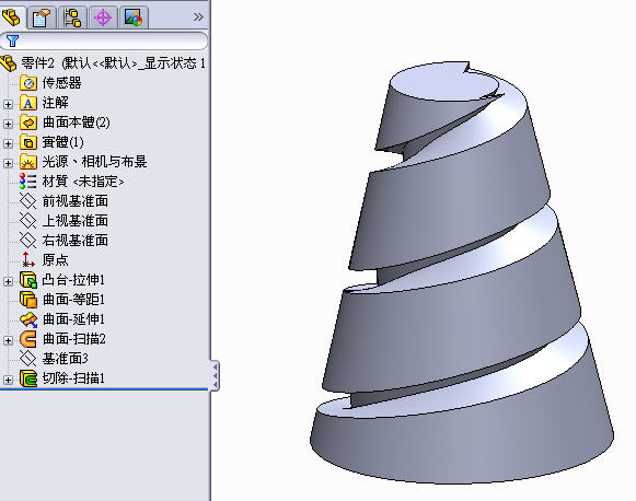

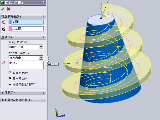

发表于 2010-1-15 15:41:35 | 显示全部楼层 来自: 中国广东惠州
如題問題已告知樓主如何解決
" K& Z( w; Q) D2 Q saox2.jpg ; B, X, |$ E7 {) O5 ?  \5 |

发表于 2010-1-15 19:51:17 | 显示全部楼层 来自: 中国湖南长沙
今天上班实验了一下 没问题啊 我扫描出来切口很平整; l! I! {3 t  o0 z1 c$ W/ e4 i
就如同13楼第2图那样
发表于 2010-1-15 20:29:19 | 显示全部楼层 来自: 中国湖北武汉
扫描切除-随路径路径变-路径对齐类对话框选方向向量然后选轮廓就行了!

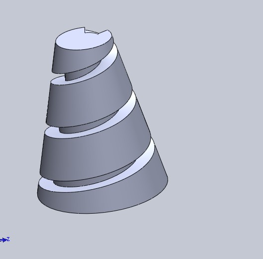

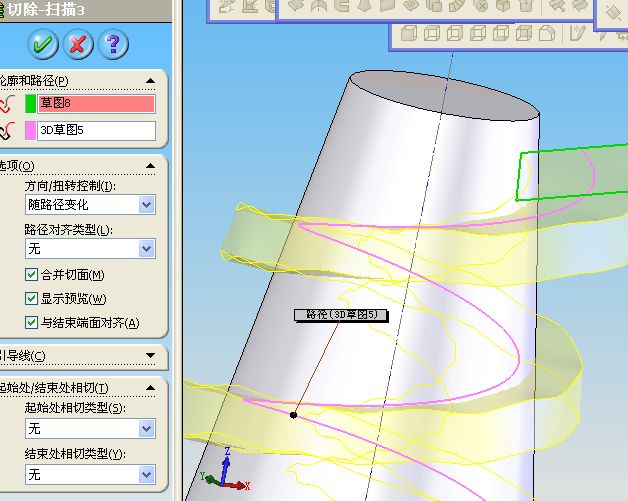

发表于 2010-1-16 12:53:28 | 显示全部楼层 来自: 中国湖北武汉
1 H' t" A5 j1 Nwushang-007 发表于 2010-1-15 13:55 http://www.3dportal.cn/discuz/images/common/back.gif
) d; E' \; \7 a
我是用SW2010做的,发给你有可能打不开, 零件2.jpg 零件2-1.jpg 只好发图片了!
