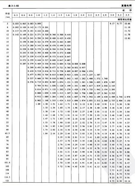

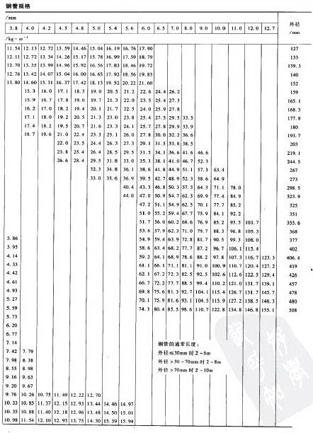

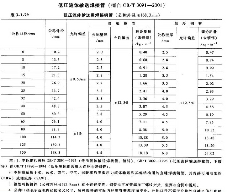

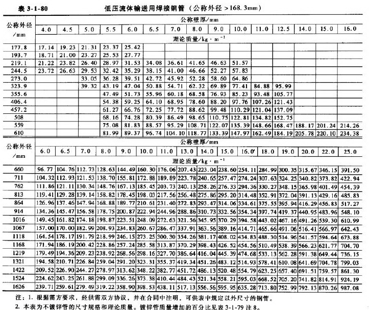

[已答复] 哪里有圆管的规格表?急需要
发表于 2010-1-14 17:25:01 | 显示全部楼层 |阅读模式 来自: 中国江苏南京
哪里有圆管的规格表?急需要
发表于 2010-1-14 19:02:05 | 显示全部楼层 来自: 中国黑龙江
钢管标准如下:
userkypdy + 3 积极交流,谢谢
 楼主| 发表于 2010-1-14 19:23:52 | 显示全部楼层 来自: 中国江苏南京
怎么没有我要的7的外径?
发表于 2010-1-14 23:12:06 | 显示全部楼层 来自: 中国上海
《GB/T17395-1998无缝钢管尺寸、质量》有外径为7的规格,壁厚有0.25、0.30、0.40、0.50、0.60、0.80、1.0、1.2、1.4、1.5、1.6、1.8、2.0、2.2、2.5,参见《机械设计手册》》化工五版第3-156、157页。
