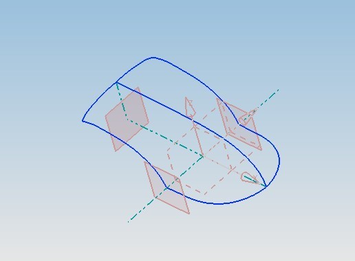

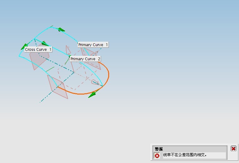

请问这是哪里出错了

你的线有间隙,用join curves命令连接一下!  Q, @5 s9 J4 K
再试试!!

发表于 2010-1-14 19:30:52 | 显示全部楼层 来自: 中国福建三明
放大公差试试看
 楼主| 发表于 2010-1-14 19:59:29 | 显示全部楼层 来自: 中国广东广州
谢谢楼上两位!4 Q* m* H* b. _! u: Z* Y8 r# M, n
放大了看不出,不知join curves怎么用,在下新手!
发表于 2010-1-14 21:19:19 | 显示全部楼层 来自: 中国上海
连接曲线 呀   图标有点像桥接的样子
 楼主| 发表于 2010-1-15 11:38:29 | 显示全部楼层 来自: 中国广东广州
问题解决了,谢谢大好人

不是切线连续造成

楼主你的线与线之间可能有间隙可以用这个命令join curves把没有连接好的线连接起来,这样就好了。
