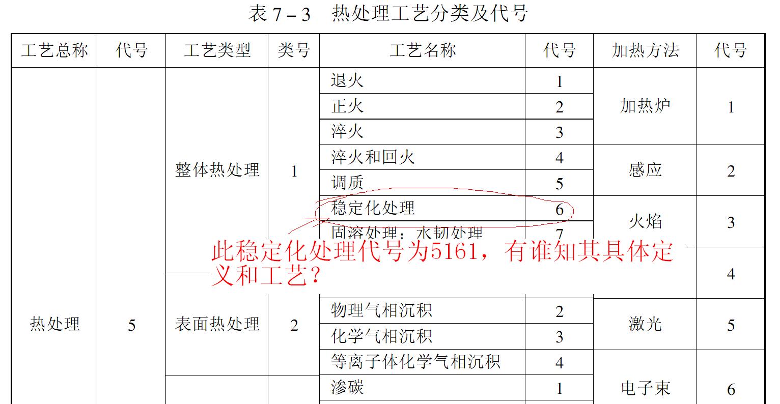

" _- j! k9 g; ]! h0 e本公司做细长轴一般会在精车后进行稳定化处理,具体要求为加温到500度,保温3小时,然后随炉冷却。. t0 W+ d: ^. O2 _6 s
听老师傅说这可以去除加工应力,但我在一般的热处理书上找不到稳定化处理的概念(不是去应力退火)?
! F! U; X. Y( o5 b我在热处理手册中的表格看到有稳定化处理(代号5161),但在上面找不到具体定义和工艺,如下图?8 r# Q1 j' [& j
" E. X# l# f" ?: `: ?& u$ m: i1 K5 c7 m6 v
请各位介绍下什么资料中会有这方面的概念,最好介绍几本书名。- W4 E/ A7 w: O) q

就是弛力退火

稳定化处理:为使工件在长期服役的条件下形状和尺寸变化能够保持在规定范围内的热处理。对于预应力钢材,稳定化处理的作用是将钢丝中的大部分残余应力消除,使绞线结构稳定,切断时不松散,弹性极限提高,在长期保持张力下服役时应力损失(松弛)较低。

稳定化处理:为使工件在长期服役的条件下形状和尺寸变化能够保持在规定范围内的热处理。可参阅GB/T 7232金属热处理工艺术语和GB/T 12603 金属热处理工艺分类及代号,你师傅说的没错,但要注意稳定化处理保温温度不能高于零件的回火温度。
