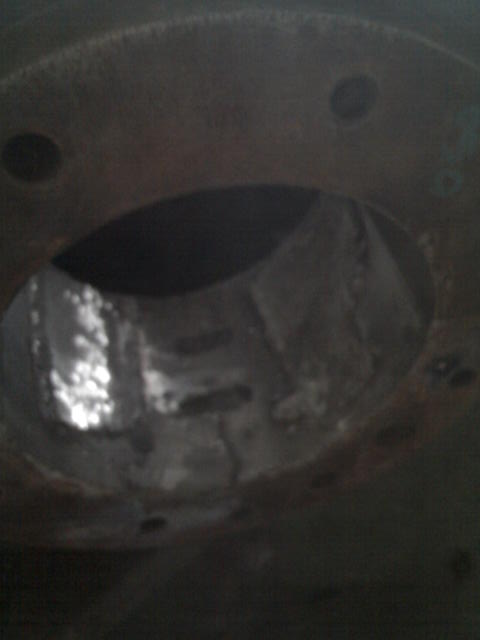

发表于 2010-1-14 19:00:44 | 显示全部楼层 |阅读模式 来自: 中国广东广州
/ w/ t) U4 n% X$ Q2 T4 F
! A5 }5 G- z2 k, C& C球墨铸铁箱体轴承位如何修复?9 |7 `. R# v9 ?: W+ }  m' v  s8 X
4 X; x6 e& E' _' ]+ |现在来讲讲我知道的几种方法:

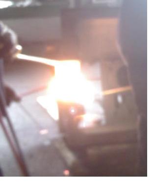

1 o( ~) v' j: b' H6 p7 [% m7 R1、堆焊(其实最好是用电渣焊,但这个不好找,一般也用不起,比较贵),一定要预热和焊后保温缓冷。如下图
4 }7 `9 P& ~4 j! ?* i! L! F(明天继续……)+ V& v9 N& P2 `8 C
堆焊
堆焊
发表于 2010-1-14 19:40:03 | 显示全部楼层 来自: 中国浙江绍兴
镗大孔然后镶套,不知可否
userkypdy + 2 积极交流,谢谢

看楼主的东东,都坏成那样了,还修什么修,重做一个得了,球铁也不是什么贵重的材料,扔掉没什么可惜的。
发表于 2010-1-15 08:12:34 | 显示全部楼层 来自: 中国江苏常州
如果是受力构件8 \" d& Z9 @; R5 l
不大主张再削弱强度的方式。/ x6 R4 A" ?; E- {, j
因为修复不仅仅是为了配合,而是能否达到原来的效果。
2 {8 x5 ]: D% X+ U/ \6 \, B如果没有办法,换把。

1  车去疤痕,低温镀铁,镀层厚度可达3—4mm,然后接原设计要求加工成。/ {6 G8 R  _' P: `! w, ?  J
2  预热至150℃,用铸铁纯镍焊条堆焊,冷确后按设计要求加工成。

发表于 2010-1-15 12:02:49 | 显示全部楼层 来自: 中国浙江宁波
要可靠的使用只有扩大加套
发表于 2010-1-15 12:50:05 | 显示全部楼层 来自: 中国上海
建议镶套或重做一个
发表于 2010-1-15 12:55:04 | 显示全部楼层 来自: 中国浙江嘉兴
堆焊后加工或者镶套都可以,镶套的话注意套和箱体的配合,一般要有小过盈
