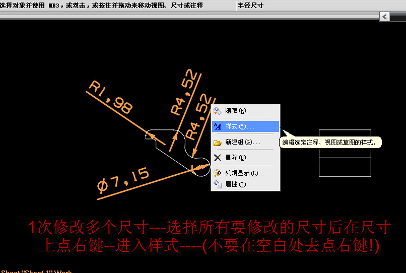

发表于 2010-1-17 20:53:08 | 显示全部楼层 来自: 中国四川广元
2楼说得很清楚了,下面是如何一次修改多个尺寸的方法
发表于 2010-1-17 22:44:15 | 显示全部楼层 来自: 中国广西北海
试试看效果

 楼主| 发表于 2010-1-18 21:27:24 | 显示全部楼层 来自: 中国山东青岛
5# gyhrp 2 D. x( l3 ~+ T
谢谢你的说明,尺寸修改这个问题算是解决了
