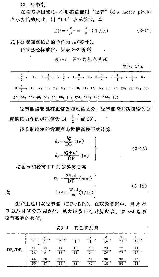

我从咱论坛上看了一些关于花键的资料,有网友说欧美说法中“径节相当于我国标准中的模数,它和模数是倒数关系.”有的资料却不是这样的如下图:
# B) @6 ~1 v  i6 A5 }; s+ m# c* }. V7 ~, f! u" \1 @
& H4 U1 H% [) h+ O倒底哪个说法是正确的?糊涂中-----有高手详解一下吗?

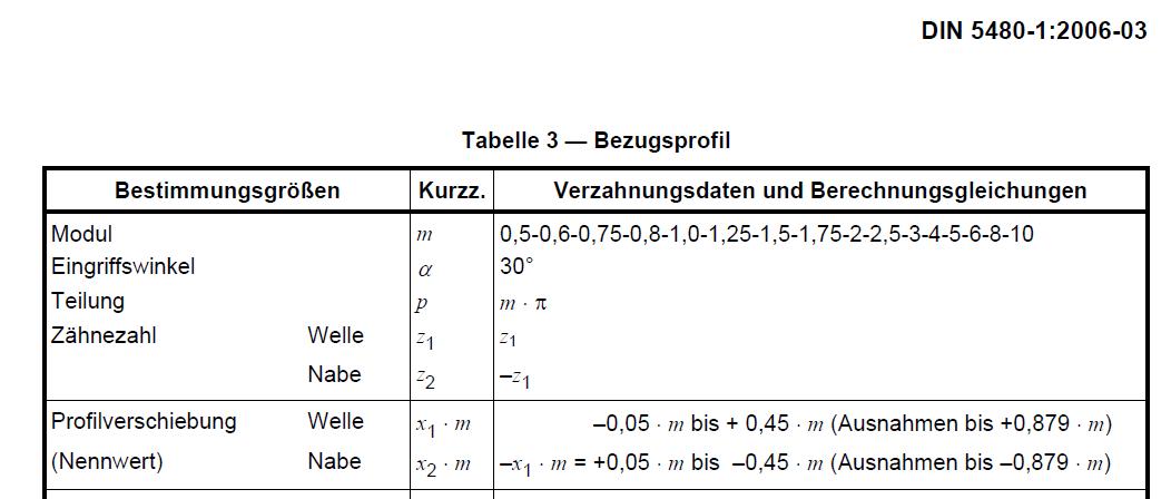

发表于 2010-1-14 21:08:44 | 显示全部楼层 来自: 中国江苏苏州
DIN5480中的径节是节距的意思。
' f8 I. `# z6 m4 H$ q. A
是正确的。

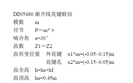

发表于 2010-1-15 10:28:04 | 显示全部楼层 来自: 中国上海
楼主给出的图片中“径节”应该是“齿距”或“节距”,代号是“p”(小写))而非“P”(大写)。( Z( o* R& O* H- P
有可能是翻译错误。  b/ b. D6 V% I  h7 u
可以和德文版标准对照。德文中“teilung”就是“节距”的意思。
hero2006 + 3 技术讨论

 楼主| 发表于 2010-1-15 21:53:51 | 显示全部楼层 来自: 中国山东淄博
刚又查阅了有关资料。理解 如下:分度圆径节DP1=1/M。指的是双径节制,其中的1为1英寸。且2DP1=DP2,不知有没有单径节制?我的理解对吗?

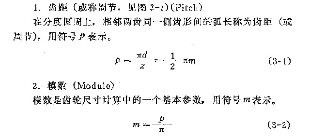

单径节是基础啊,就像模数制里也有双模数齿轮,但很少用到一样。- [' {9 F' F; t1 G# R
关于径节制的比较完整的解释如图,可以比较径节与模数公式,不计入单位制因素的话,就是一个倒数关系。" U. `6 |5 A' Q( i$ _1 f
模数的一般计算公式是m=d/z,(d为分度圆直径,单位mm)。与径节的计算对照一下,正好是倒数关系的。

 楼主| 发表于 2010-1-17 07:41:47 | 显示全部楼层 来自: 中国山东淄博
请问楼上的朋友:ha=ha*/DP(in)公式(3-18)中的DP是否就是用来计算齿高的大径节DP1(你贴中的下文)
' l( ], t( l8 S6 {(3-17)中的DP=Z/d(Iin)指的是小径节DP2,可以这么理解吗?
 楼主| 发表于 2010-1-17 19:48:58 | 显示全部楼层 来自: 中国山东淄博
经过一个实例,我已明白了它们中相互关系。谢谢楼上的朋友。
