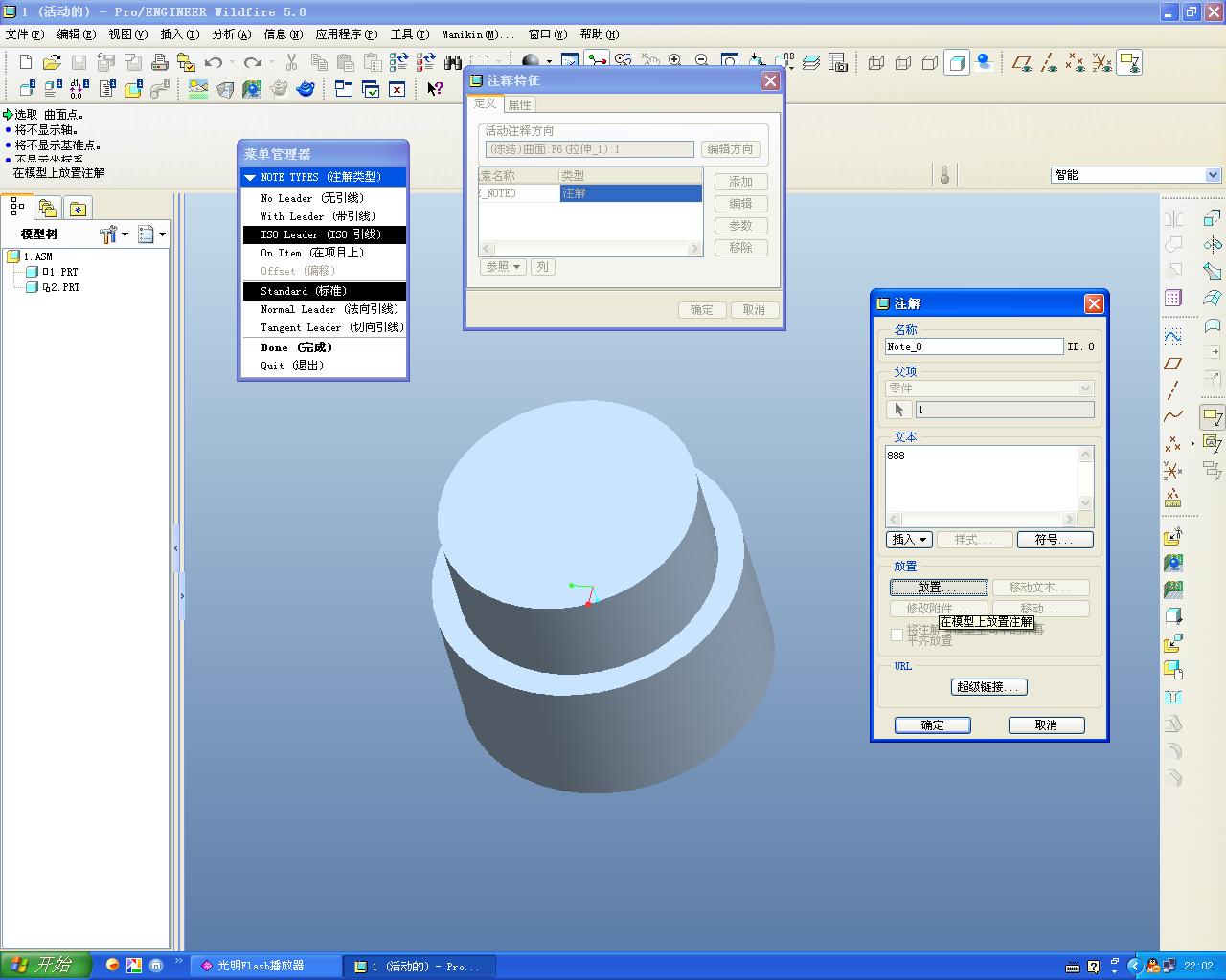

注解如何放置,如图

直接点模型放不了? ?
 楼主| 发表于 2010-1-15 22:50:46 | 显示全部楼层 来自: 中国上海
放不了,不知道为什么?

知道你为什么做不出来了, 你根本没按提示做下去, 到了你这一步直接点完成, 再在模型上选择 边, 基准点/顶点, 坐标系, 再点完成, 鼠标点击空间放置. 记得之前要定义好注释平面方向.

 楼主| 发表于 2010-1-16 15:44:03 | 显示全部楼层 来自: 中国上海
还是不行,不知道到为何?注释平面前面也做了。请楼上的做个教程指导一下。
