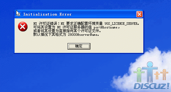

请教 各位:我的7.0安装完毕后直接打开没问题。但关机后重起再打开就进不去了 Snap1.gif 0 N$ [! @! N9 @5 W4 a% b; A
                 是什么原因呢?

首先要安装NX7主程序,一定不要安SERVE程序.

你服务器设置的问题,搜索下,有解决办法的

你的许可出了问题。
& a! G0 D2 |3 L: N4 e你运行lmtools。
( n. S! p0 T4 d/ g% m5 Z6 b
/ e; I, q8 l' Z+ A在Config Services里的Service Name输入nx 7.09 w" c0 f- L& `$ f5 o" h! b
然后再23vb     vvvvvvvvvvvvvvvvvvvvvvvvvvvvvvvvvvvvvvvvvvvvvvvvvvvvvvvvvvvvcccc          Path to the imgrd.exe file”窗口右侧点“Brows”在弹出的“打开”窗口中窗口有5个文件,其中“imgrd”6 D& D/ U# s3 e) G7 I
5让人放热低温2我去我去去安全·
% }; c& ^- A: j" |: h* Q# R      已经在文件名窗口中,点击“打开”;
/ x' M0 c$ ?! Y, a' ?5 s   3)在“Path to the licence file”窗口右侧点“Brows”在弹出的窗口中双击“nx7.lic”;
$ b' }# ^: ^3 n# M  ~$ l' H, v   4)在“Path to the debug logfile”窗口右侧点“Brows”在弹出的窗口无任何内容直接在“文件名”栏中键入“A”4 |7 F" R9 `$ w4 t& Q; K$ F
      点击“打开”;
) F, f, p( @: j  r' l; G% d5 _   5)顺序勾选“Use services”和“Start serve at power up”;
/ R: y. O* h' m- U   6)保存结果,点击“Save Service”(注意:在Windows7系统中必须“以管理员身分运行”“imtools”,才能保存上. E8 @4 C7 d  x/ a
      面的操作,否则每次运行NX7,都要重复上面的步骤激活服务)( s7 @5 p* R$ I! e! r$ [3 G. E
" V, f; `% L5 m4 V8 ^- b7、点选标签栏“Start/Stop/Reread”,点击“Start Server”,在下面的窗口中提示服务已激活。
