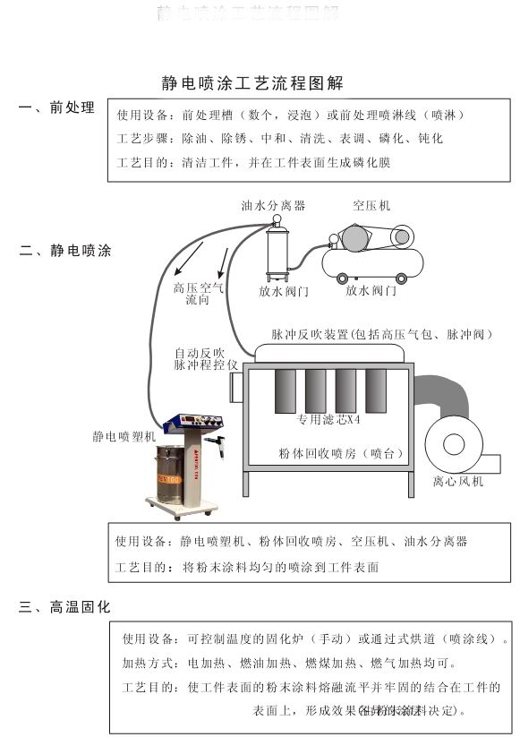

我公司想买一套喷塑设备,那些品牌比较好。想了解下:静电喷塑具体要那些设备,以及价格?谢谢
发表于 2010-1-15 14:40:59 | 显示全部楼层 来自: 中国上海
相关设备:# ]3 `; ^, ?( S/ `; J3 r' ]
  1、静电喷塑机(静电粉末喷涂机)1台或多台# o2 B7 p1 c& p1 O# {" X
  2、具有粉末回收功能的喷房(单工位或双工位)3 P+ z; ^! _# U( M+ H6 P9 e
  3、空气压缩机和压缩空气净化器(油水过滤器)
tdragonfu + 2 技术讨论

静电喷塑所用设备,见下图。规格不同,价格也不同。可与生产厂家联系。

你要提出额定产量,以及喷涂工件最大尺寸等要求。
8 b8 ~/ m! D$ n. }$ i3 a8 j说简单点,一台移动喷塑机,一个固定的小烘箱即可;要复杂的,有几百米的流水线,从酸洗-磷化-清洗-(烘干)-喷涂-固化-下架包装,一条龙,挂链行走,半自动生产。7 ~" j: B% m6 |% J  \# ]
你要的是哪种啊?前者可买现成的,后者要定做,根据你具体要求,厂房空间来现做的。

想用简单的喷塑设备,烤箱比较大点,相对好一些的设备.最好要用现成的,价格多少?承建起来大概多长时间?
