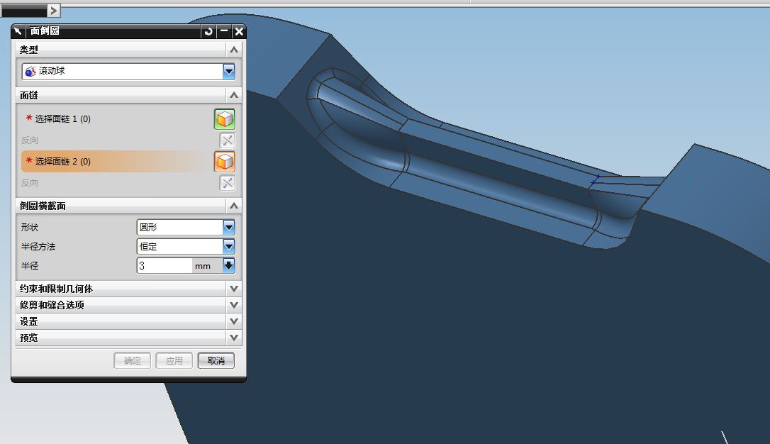

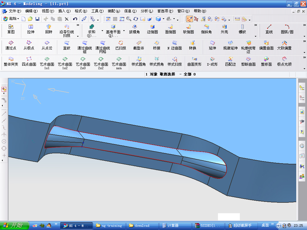

请问高手下面红色全出来的怎么倒角啊? 谢谢,最好有具体点的步骤.
( D  F( T* R8 e' x6 P附上图片和原文件.6 P1 e8 O3 F: W; `9 g+ i. K

我查看了一下你的PRT文件,发现凸起的那部分面的连接非常粗糙,而且与相连的面局部变形,因此,用实体楞线倒角模式会产生出错报警,用面倒角可以做,只试了R3一个值,成功,但倒角的效果比较差,究其根源,还是面做的不光顺(边缘更不光顺)造成的,所以,要做好细部处理,先要做好大的结构,否则积累下来的误差或错误会导致最后的操作完不成或效果差。
