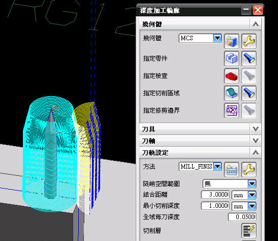

這是我作的,參考看看.(UG-4.0)

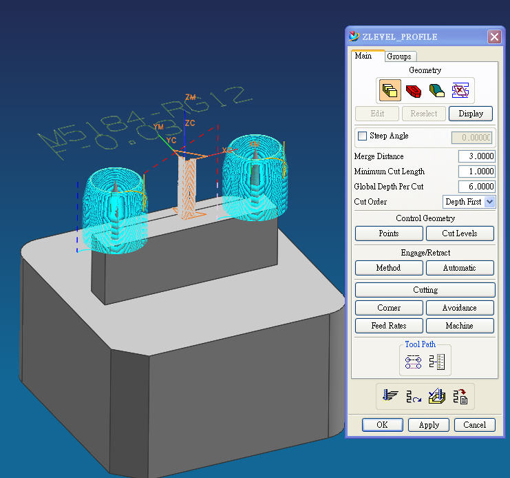

9 i- ^! s& x2 `: N, ^, B4 {呵呵看看行不行!
4 M$ A' T5 ?  N+ [用點腦力想一想。

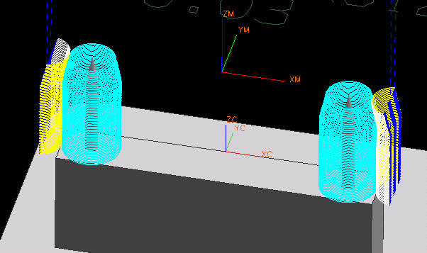

刚才看了一下前面一位老兄的附件,原来是减小了内公差和外公差

UG刀路常讓人搞不清處到底設定值要設多少,因為UG採開放示,所有有關刀路的動作都可以改變參數來達成," w( g2 f2 Z) H6 ^* y
可以設定的項目多了會讓人摸不著頭,UG刀路很多可以不用設定採內定值。(參考版模)3 Y* \+ ]) V: l$ L
9 O; X: I+ U7 P0 G, ~8 l0 J  @/ \: D不像有些軟體可以設定的就少少幾個項目,其餘都內定隱藏。
' j, Q5 K: B; U* \: @3 Y& q+ U3 Y6 O4 n2 G
每個設定項目在設定哪段路徑要非常清楚,否則刀路做起來不會漂亮,% P& ~; U$ P6 N9 X- ~; M! W
/ _' b8 O8 O3 N6 C
刀路看起來歪斜或不合裡時改動相關參數,多次嘗試仍達不到理想時,第一想到的就是加工物曲面出現問題,盡使出所學查找該路徑錯亂所在的曲面,
6 {, c! C: |* S4 }2 Y2 V  ^然後改正。如真查找不出問題那可能就是軟體的BUG。9 Z; v+ G" [/ B8 `9 O* n1 i
; G! L( O! k+ q版大參考我的參數設定後用樓主的檔案算看看,在用我的檔案算看看,看看能否知道原因。

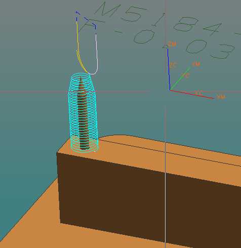

看一下,螺旋铣

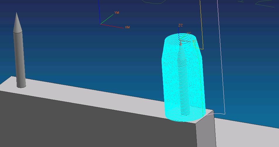

想问楼主个实际的问题,呵呵,这东西直径D0.51吧?单边-0.3做的出来么?还是找了个图理论上想做出来的?

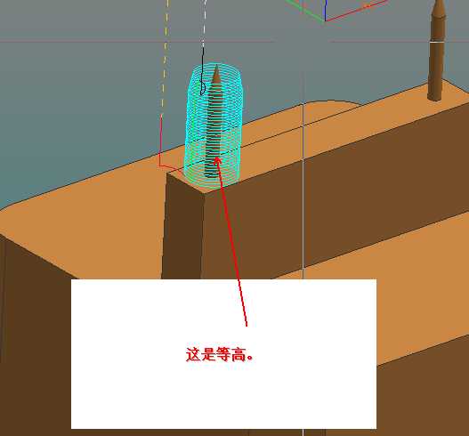

发表于 2010-1-19 10:56:52 | 显示全部楼层 来自: 中国山东烟台

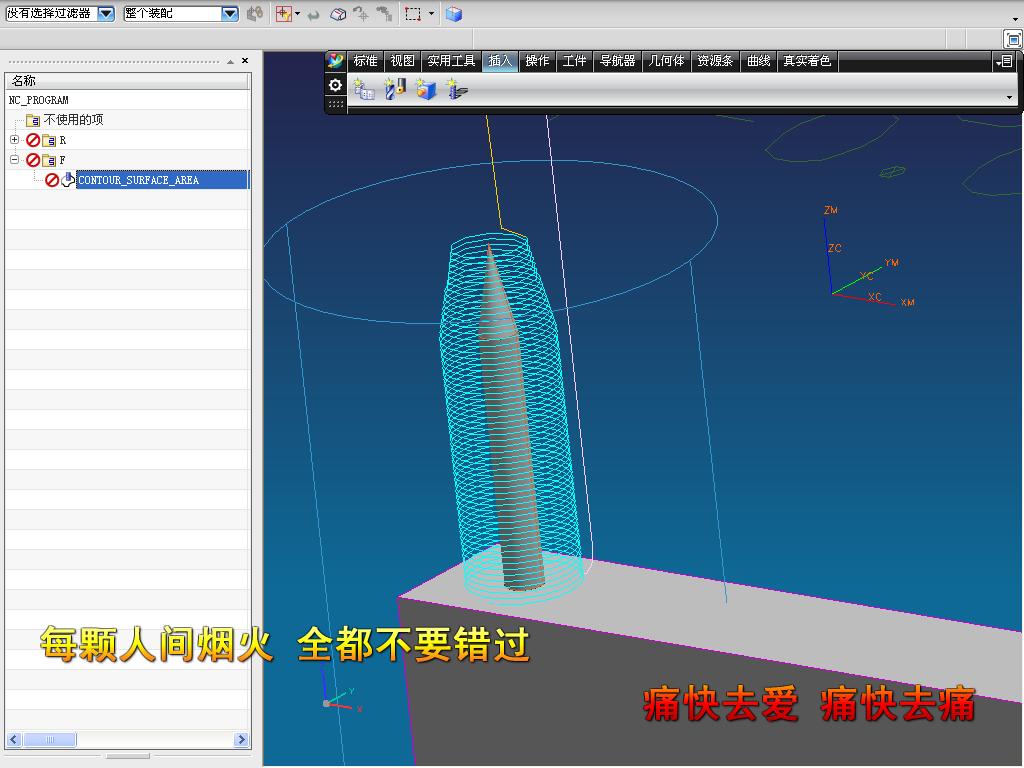

像上面的这种有问题的面,大家是怎么处理的
发表于 2010-1-19 11:04:37 | 显示全部楼层 来自: 中国广东江门
像上面的这种有问题的面,大家是怎么处理的: Y4 K1 L% h! Q3 T% N' b
mengfansheng 发表于 2010-1-19 10:56 http://www.3dportal.cn/discuz/images/common/back.gif
! v- n: C# \- D% y3 u. t  |
: h/ ]( y8 x5 L要么就是修得几何,要么就是修改图档破坏原有坏数据,要么就导出其他格式再重组图形,再要么就是重画一个
发表于 2010-1-19 11:07:22 | 显示全部楼层 来自: 中国广东深圳
本帖最后由 lw19790213 于 2010-1-19 11:15 编辑 / b: M7 q. Z- r8 Y! M
3 p$ E% z* g. ]0 h) t9 l看我的。就没有那种现像。我以为这样的用等高是最好的。算起来快多了。又好控制。
otnt + 2 技术讨论

重做实体的话,就可以了,不从做的话,怎么做都不好,

不重做也可以

我说个方法你自己去试试就知道,
' Y+ ~* E& D! n2 p* c. b2 J- ]) ^) A! z; t( k
把原来有问题的面,用偏置面偏大0.01,然后你再算一次刀路看看是不是光说不练???
