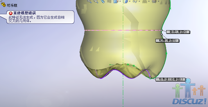

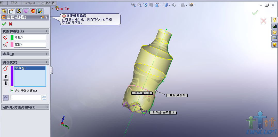

[求助] 可乐瓶底加引导线怎么扫描不出来?
发表于 2010-1-15 08:31:32 | 显示全部楼层 |阅读模式 来自: 中国广东广州

 楼主| 发表于 2010-1-15 08:36:34 | 显示全部楼层 来自: 中国广东广州
这是我参照的源文件,怎么他的就可以。请各位帮帮忙看看,指点指点。先谢谢了。

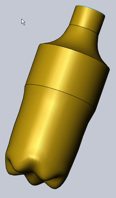

呵呵,可以了。
. Z. _+ C1 ?6 t' x' ?1 c   多谢大家的指点。非常感谢。

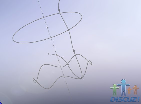

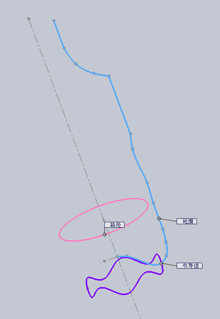

' B9 B! G1 z* K' P; K: C! p0 z      您那文件我打开不了,我的是08的。我按您说的把穿透线放底下了还是不行。能不能给个视频教程? 谢谢。 QQ截图未命名1.png

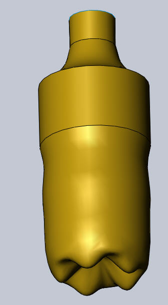

看了一下,封闭草图5就可以了!

  封闭5是可以生成。   呵呵   不过11楼的不用封闭就能生成,那方法很好。

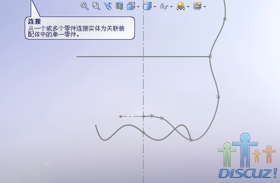

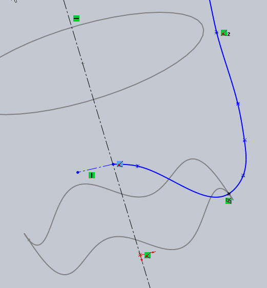

QQ截图未命名.png 0 D" l( @. L8 V7 w! R5 Q8 r" j
我按您说的往外走了点,还是生成不出来。0 Z$ s- b0 Y. s* M
您在帮忙看看。谢谢。

你把轮廓和路径都设置了穿透关系了吧,你在画轮廓的时候把路径的穿透关系去掉,再把路径设置小点。

看了穿透点应该在最下面,包括1轮廓2引导线

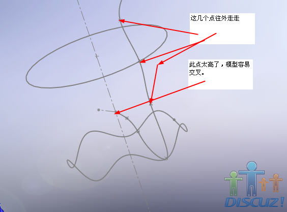

$ g1 g& R. i3 J9 k
发表于 2010-1-15 14:59:30 | 显示全部楼层 来自: 中国河北廊坊
按照上图修改就行
