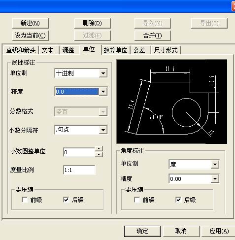

2009电子图板中,尺寸标注的精度默认值为小数点后两位,如何改为默认值为小数点后1位,
发表于 2010-1-15 09:06:56 | 显示全部楼层 来自: 中国四川乐山
这样的——点标注右键编辑——点标注风格——在标注风格设置里点单位——在精度一栏里选你想要的精度就行了啊
发表于 2010-1-15 16:50:09 | 显示全部楼层 来自: 中国山西太原
点尺寸式样图标(标注风格设置)→单位→精度→将0.00改为0.0即可。

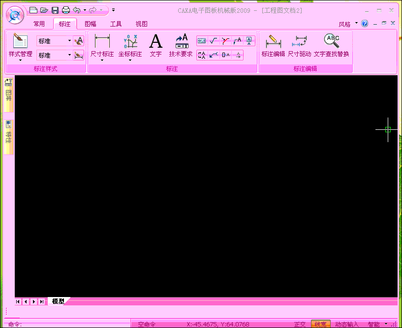

 楼主| 发表于 2010-1-16 17:42:03 | 显示全部楼层 来自: 中国湖南岳阳
这样不行,每次新图都要重新设置,
发表于 2010-1-16 18:14:46 | 显示全部楼层 来自: 中国山东淄博
CAXA2007没出现这个问题
发表于 2010-1-17 16:38:38 | 显示全部楼层 来自: 中国江苏南通
不会 在等高手
发表于 2010-1-17 16:44:32 | 显示全部楼层 来自: 中国浙江杭州
楼主说的对,每次打开这个软件要画新图就是默认的,不是你上次设置好的参数
发表于 2010-1-17 17:32:43 | 显示全部楼层 来自: 中国浙江宁波
[quote]这样不行,每次新图都要重新设置,
) C; [% S. a; T9 W" P& XLIUXINXUE123 发表于 2010-1-16 17:42 http://www.3dportal.cn/discuz/images/common/back.gif: E, u# T$ t5 \9 ^" A
这个问题好解决,就是新建一个绘图环境并设置好各项参数,保存为自己的模板就可以了,可以随时调用,极为方便。
