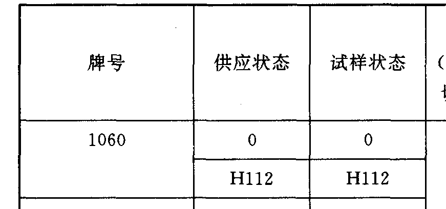

发表于 2010-1-15 09:25:39 | 显示全部楼层 |阅读模式 来自: 中国江苏苏州
本帖最后由 tdragonfu 于 2010-1-16 16:24 编辑 6 r6 I5 S  j  l5 n; ~, x" I
/ k& f- z8 j0 E4 r2 M
如图,<GB-T 3191-1998铝及铝合金挤压棒材>铝棒材交货状态为0,或者什么H112什么意思啊?/ {3 X/ N8 u8 [( }1 B
: \% A1 n" P  R5 Y
另外铝合金" R5 f1 ^: F+ A' c* ~, `5 \" t
T4、T5、T7热处理方式什么意思?

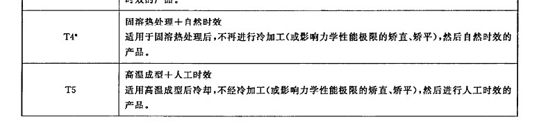

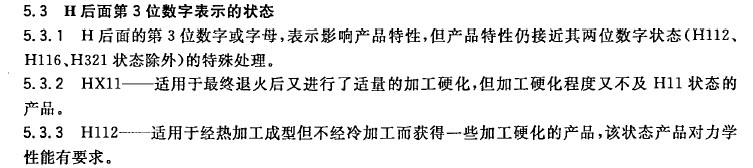

发表于 2010-1-16 13:47:14 | 显示全部楼层 来自: 中国广东东莞
O是退火状态7 x+ b# `- K9 a) b- U0 a
H112适用热加工成型的产品。该状态产品的力学性能有规定要求。

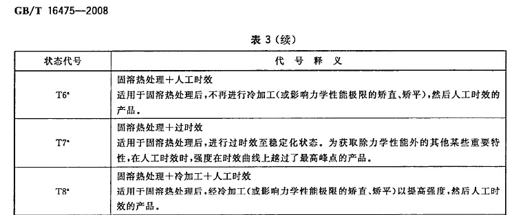

" Z+ S  M2 L4 B9 o; d6 a7 E. xT4        是固溶热处理后自然时效至基本稳定状态
4 Z5 M. P. I* yT5        是高温成型过程冷却,然后进行人工时效的状态
' @1 ^) m4 L  E$ QT7        是固溶热处理后进行过时效状态
tdragonfu + 2 技术讨论

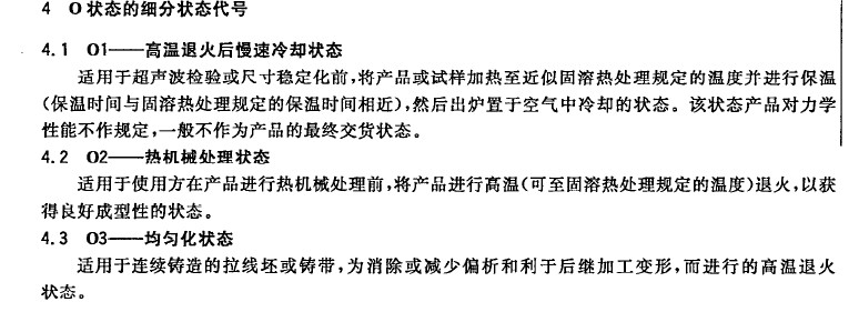

发表于 2010-1-16 14:26:04 | 显示全部楼层 来自: 中国上海
本帖最后由 lhf999 于 2010-1-16 14:28 编辑 3 h" [# ~0 B; G) i
. E' o4 ?# T" Z, z$ J参考标准:GB-T16475-2008《变形铝及铝合金状态代号》。5 y! Z" Z6 O$ p
http://www.3dportal.cn/discuz/viewthread.php?tid=694765
