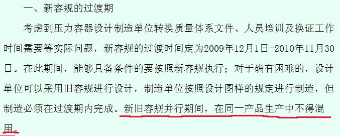

按新容规要求,部分产品可以不焊接产品试板,现按旧容规设计图纸生产的设备产品试板还需要做吗?谢谢!!
发表于 2010-1-15 15:04:16 | 显示全部楼层 来自: 中国江苏无锡
根据《关于<固定式压力容器安全技术监察规程>的实施意见》(质检特函〔2009〕89号),如果图纸要求按老容规执行则产品试板按老容规的要求进行制备。不允许同一台设备部分按老容规执行,部分按新容规执行。
  ^8 Z: ~3 J. A" O' ^$ N( |; P4 \ XL.jpg

发表于 2010-1-15 21:11:32 | 显示全部楼层 来自: 中国广东汕头
需要按老容规相应要求做。
发表于 2010-1-17 16:17:17 | 显示全部楼层 来自: 中国江苏常州
按照老容规设计的图纸,应该按照老容规制造。二楼的果然强,图上都有标记了,
发表于 2010-1-18 18:53:21 | 显示全部楼层 来自: 中国山东淄博
应该制作试板
