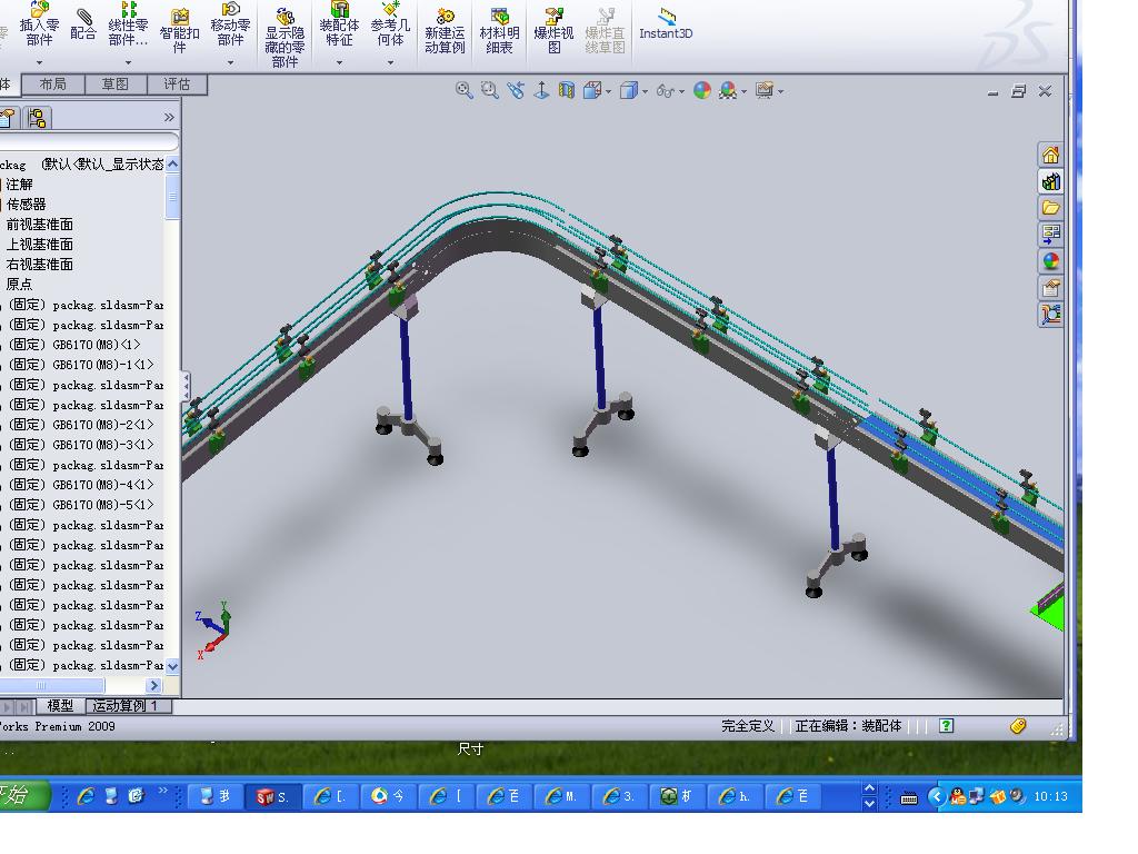

如图  现在要设计90度转角的输送带,我该选择什么类型的皮带  还有这个是一条皮带完成的,请各位高手指点下,有没有这种直角转角的输送带资料啊,功率0.5KW就够了  因为是轻载荷,转速3-5米/分钟,皮带150MM宽,请指点!!!!谢谢!!!

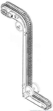

本帖最后由 gaoyns 于 2010-1-15 10:52 编辑 & ~9 u$ @9 Z* a$ I8 z: w: a
3 v( b/ i: P7 }& W+ y/ j% o
用大倾角波状挡边输送带,这个较窄,可按要求宽度订制。可倾斜任意输送角度,甚至垂直输送。

 楼主| 发表于 2010-1-15 11:39:54 | 显示全部楼层 来自: 中国广东广州
你方向是不是弄反了   你这个输送的物品怎么放???

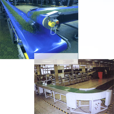

本帖最后由 网络菜鸟 于 2010-1-15 15:14 编辑 0 o( K. {& I/ ]1 ^; k) U
6 h" x  ~' s0 m4 t  T- G直角输送的办法很多,比如用金属输送带(机场的行李输送就是),比如直角搭接等,参见图片:
3 }, K5 o* L5 R+ j上海奉业包装机械有限公司可以采购。
发表于 2010-1-15 16:02:31 | 显示全部楼层 来自: 中国黑龙江哈尔滨
用一个动力头不好做,用二个动力头,采用4楼说法可以9 O0 J5 R3 @& [$ ~) @
另如采用一个动力头,可用黄山塑料转弯链板
发表于 2010-1-15 16:06:46 | 显示全部楼层 来自: 中国山西太原
4 W' w- w, ]: q' W8 t
# B* I3 J! B; I- Q3# hcjjkl1! Z! r6 Q: R8 x& n5 T
转向轮压的是输送带的挡边,轮直径较大,轮轴与输送物品有很大的距离,一般物品能顺利通过。对于较高的物品,转向轮各用一短轴,中间不连通,形成通道。

发表于 2010-1-23 09:01:51 | 显示全部楼层 来自: 中国浙江湖州
做和飞机场运输行李的输送带

皮带容易打滑,看你图好像距离很远、最好用链条传动

你的这个需要三个动力头) i& d! a+ J! N: Q% Z
分为三段+ w9 ~7 }  Q4 c: J
两个直段===这个很简单! T4 B9 j0 s# u2 M
一个弯段===90°的======输送带是特殊的
