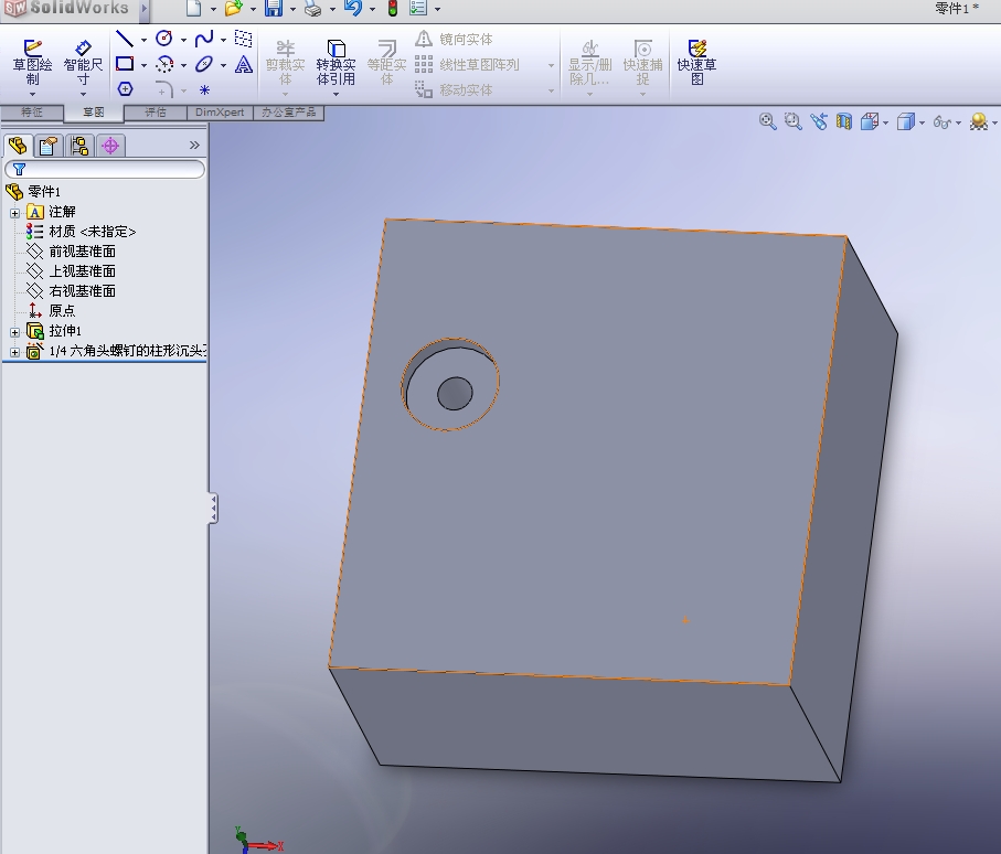

请教,怎样能将图中实体上的沉孔特征复制或阵列到同一平面内的某一确定的点(例如:横纵方向距离沉孔中心点为定值的点)上?

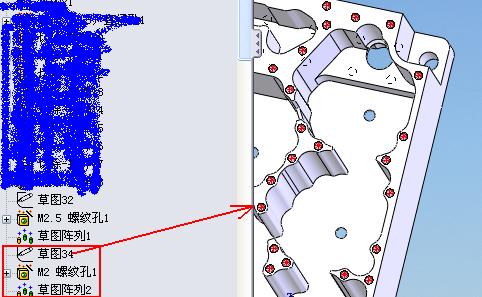

阵列好说,以某一个或多个确定的点为草图,然后利用草图驱动的阵列即可!这样对于多个相同的不规则的阵列是比较方便的!

发表于 2010-1-15 11:45:36 | 显示全部楼层 来自: 中国江苏苏州
楼上玻璃哥正解,就是你把CAD图档贴在你需要的实体表面,然后选择所有点7 r- j' x% |9 l" ~
只需做一个异型孔,而后草图驱动阵列,就OK了,当然在同一个平面上

 楼主| 发表于 2010-1-15 14:07:09 | 显示全部楼层 来自: 中国吉林长春
学会了,多谢楼上的,又学会了一招

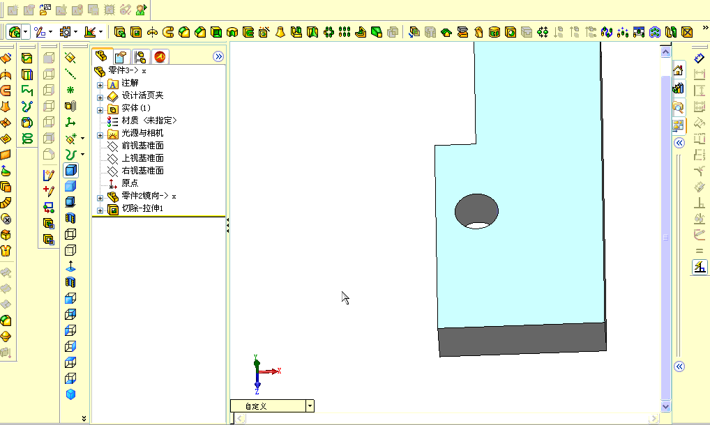

本帖最后由 hbzyzyc 于 2010-1-16 10:03 编辑 4 X; b% w8 G) ]. D9 Z1 `8 z
; V' G( E5 n: C  c8 |其实,选择左侧特征树的特征+CTRL键拖到相应面上即可# c1 y% l8 k$ C, q9 v) }
 楼主| 发表于 2010-1-18 09:45:21 | 显示全部楼层 来自: 中国吉林长春
恩,这招也学会了,虽然不是复制道一确定点上,多谢分享 10# hbzyzyc
发表于 2010-1-18 10:28:46 | 显示全部楼层 来自: 中国上海
直接在孔特征中定位多个孔位就可以了。要知道孔特征是支持多点位的。只有用非孔特征做的特征才需要用阵列(包括草图阵列)。
