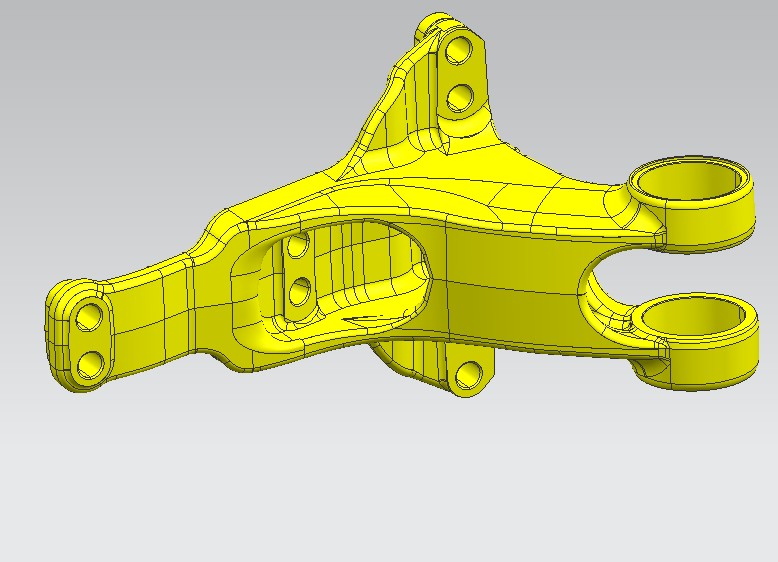

把非ug三维图档转入ug后,本来是一个曲面就变成了好几个曲面,本来应该只有一条边缘曲线,结果由好几条组成。请教怎样处理这些零碎曲面?(用连接面命令不好使)
 楼主| 发表于 2010-1-15 13:16:50 | 显示全部楼层 来自: 中国重庆
因为不处理好这些零碎面,对下一步分模很困难

手动修补,格式转换了本来就是这样的

缝合后看看 好了!! u* Q. o6 T$ c1 u; E
如果有缝隙 建议网格化1

不同三维软件间转换格式,这是正常的。补破面是一个基本功,慢慢练吧。
2 _! H# b0 N. \, E  i# K% L) Q& l- K, D# a1 @8 z
根据原来的曲面走势,选用适当的命令重新构面就可以了。

用CADFIX、transmagic等模型修复软件处理一下,再手动修复……
