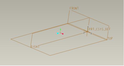

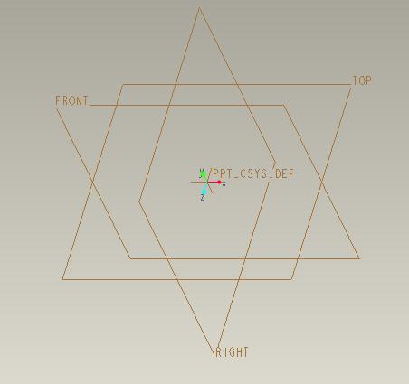

我是菜鸟,刚开始学习林清安的书,有个问题不明白。
0 S, |7 W5 n" \: A新建一个零件的时候系统自动给出一个坐标系和三个基准平面(FRONT,TOP,RIGHT),但是林的书里面有些例子用到的基准平面形式却与系统自动给出的不一样,要怎么建立林给出的这种基准平面呢?不知道我说清楚没,给两个对昭的图,请高手帮忙指点一下。
9 h& }( V# K$ o% `. Y; m6 U基准平面1是系统自动给出的 6 H* |3 Y: }( ~8 q2 _; R6 L1 p  |
9 {  F. o0 v. A$ P% ~% C. e5 v# i
基准平面2是我想建立的:
发表于 2010-1-15 15:51:27 | 显示全部楼层 来自: 加拿大
平面是没有范围的,自是为了看起来方便有四个边,其实没有。
# @2 o6 `- h" c. Q; [% s, G" P
# S5 w* D8 g9 j( g* _0 i2 ]你把图一旋转一下,就是图2的,平面的四个“边”是可以改的。
kevin_pcac + 3 技术讨论
发表于 2010-1-15 15:56:33 | 显示全部楼层 来自: 中国浙江宁波
基准平面1.JPG是软件系统缺省的情况下默认的,基准平面2.JPG 是软件在具体的操作时,系统自动给出的,你画一个长方形,对称的,竖放,左右对称,底部线参考FORT和TOP的那条共线,系统会根据具体的情况,出现与当前相适应的基准,如基准平面2.JPG ,我都画好了,可惜不会贴图,否则,会更直观点。

发表于 2010-1-17 08:24:23 | 显示全部楼层 来自: 中国北京
您给的两个图 是一样的 只是平面显示大小有变化 实质是一样的
4 P: ^% d* T# Y! Z显示范围更改: 选中平面---重新定义-----显示---调整显示范围  按自己随便拖拉平面边界即可
