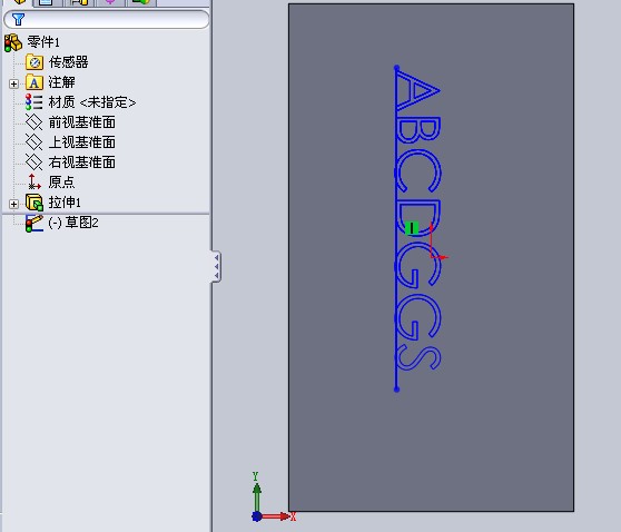

小弟学做草图文字拉伸,引导曲线为竖直线,如牌字体“BCDE”四个字母,可我做出来是横的,是哪个选项可以调转的啊?谢谢了

引导曲线为竖直线,做出来的就是竖直的字

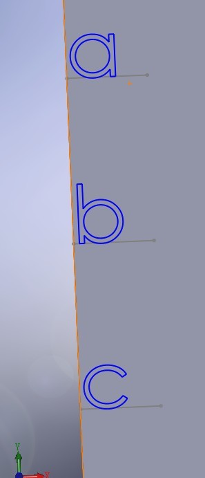

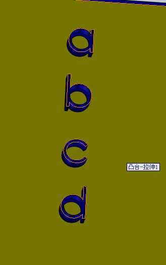

发表于 2010-1-17 16:05:26 | 显示全部楼层 来自: 中国重庆
RE: 关于草图文字竖排的问题
未命名.jpg 可以分开来写,每个字的引导线都是横排的,为保证间距一样,引导线可阵列产生

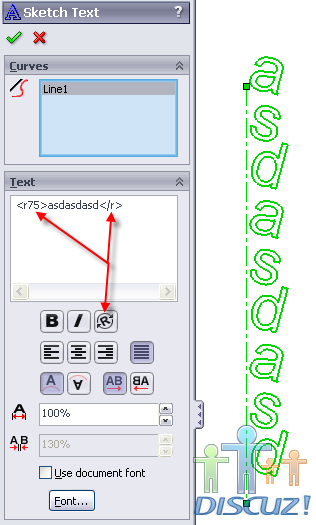

发表于 2010-1-17 18:33:27 | 显示全部楼层 来自: 中国上海
改用带@符号的字体。

发表于 2010-1-17 20:24:18 | 显示全部楼层 来自: 中国广东深圳
改用带@符号的字体。
