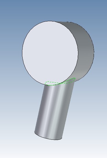

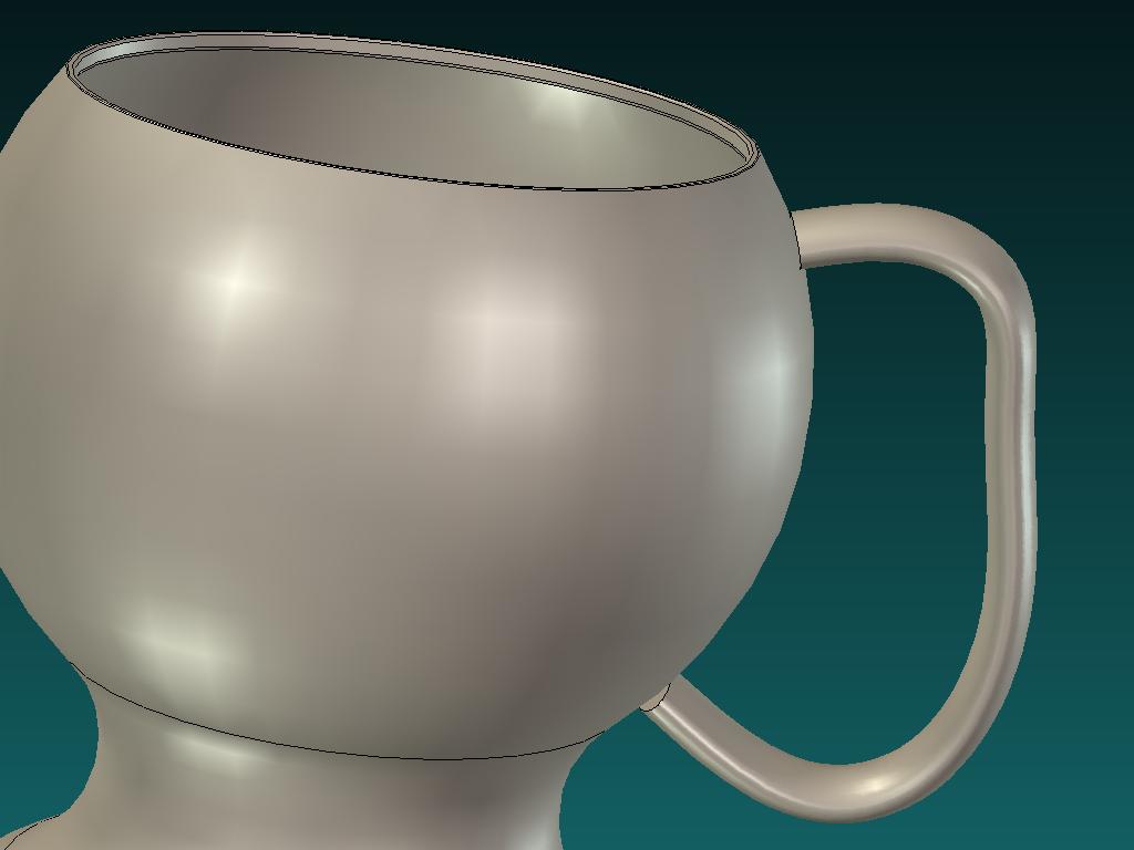

如图 我用扫描画的壶的把手 把手的两端怎么才能平滑的连接到壶身上去?大家教下我 谢谢啦

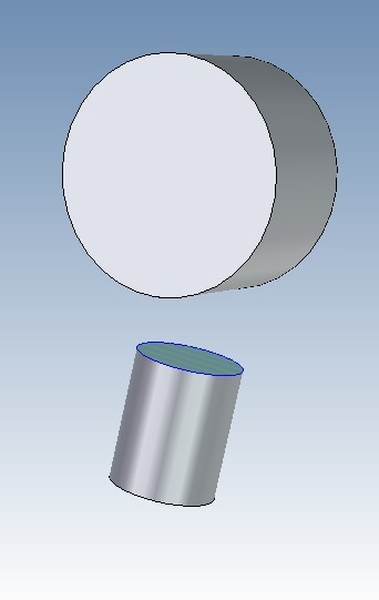

2 e# A9 P9 V% e! B  M先将要贴合的零件激活成面编辑状态
发表于 2010-1-15 21:04:29 | 显示全部楼层 来自: 中国浙江金华
用匹配试试 还可以延长用曲面分割手柄
发表于 2010-1-15 21:07:16 | 显示全部楼层 来自: 中国四川广安
2点右键选择表面匹配命令

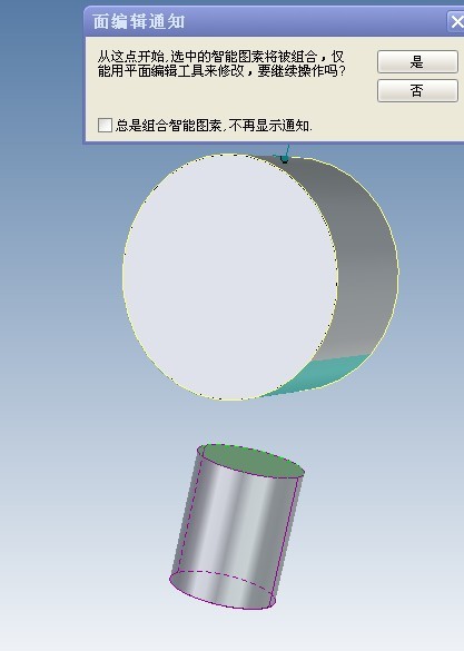

3出现匹配菜单,点击匹配面图标
发表于 2010-1-15 21:10:18 | 显示全部楼层 来自: 中国四川广安

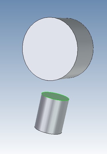

4选取要匹配的面
发表于 2010-1-15 21:12:55 | 显示全部楼层 来自: 中国四川广安
5出现面编辑通知,确定就完成了

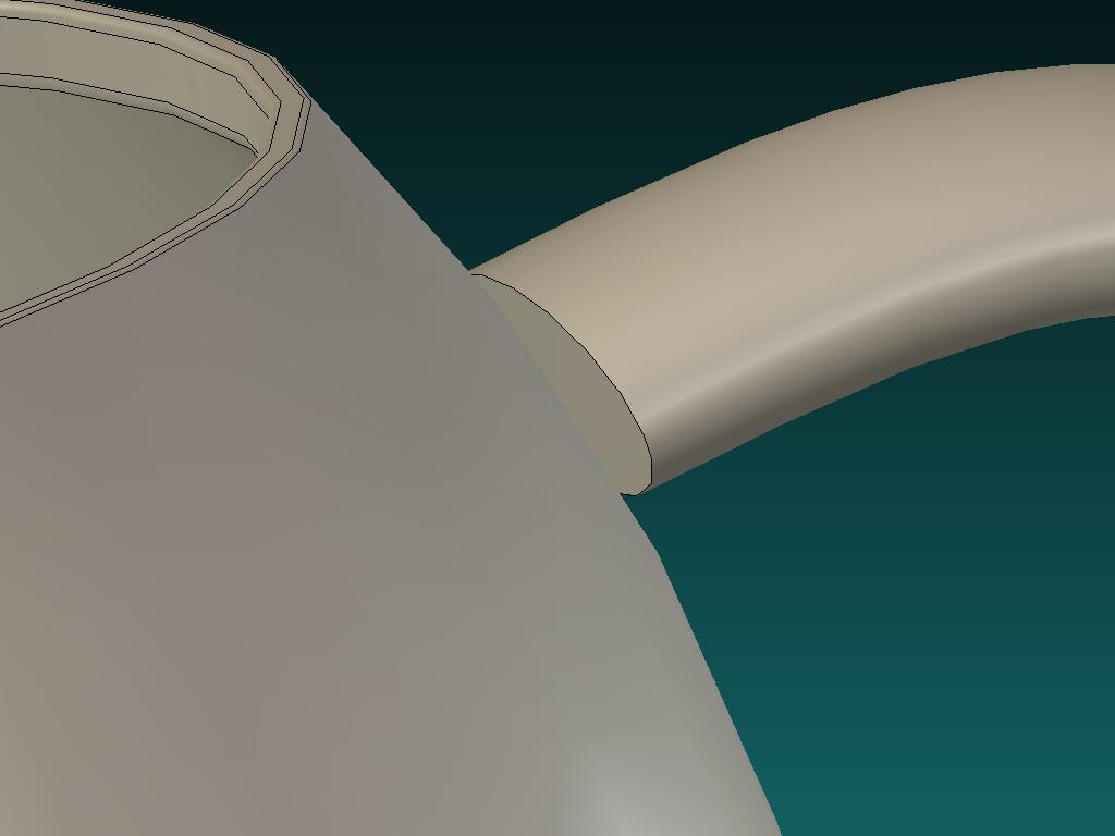

发表于 2010-1-15 21:14:02 | 显示全部楼层 来自: 中国四川广安
匹配结果图
