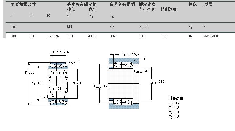

求购572829轴承的结构图或图纸和具体尺寸及详细数据。

572829是FAG的型号,对应SKF的型号是331960,结构图及具体尺寸,详细数据,请见下图:
